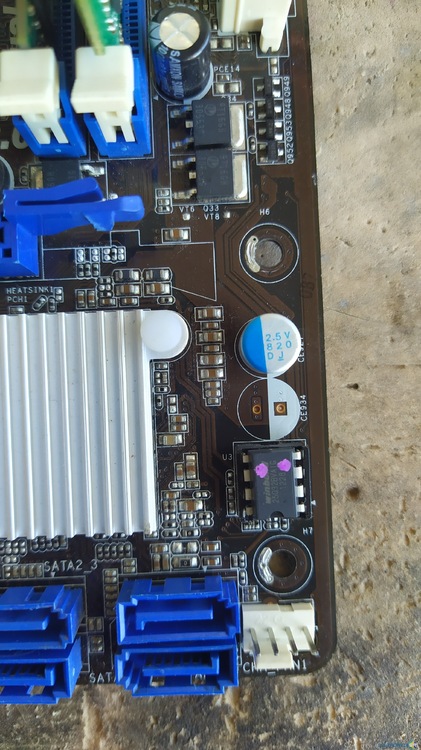

  1. Boa tarde Srs! Estou com algumas placas da AsRock modelo H61M-HVS que só funcionam com processador 2° geração! Já utilizei vários arquivos de BIOS diferentes, baixados do site da AsRock e daqui do fórum e de jeito nenhum sobe vídeo com processador 3° geração! Já testei pelo menos 5 arquivos diferentes e em outras placas e funcionaram perfeitamente com processadores de 2° quanto de 3° geração! Posso afirmar com toda certeza que esses arquivos estão funcionando perfeitamente! No desespero já cheguei trocar o chipset, mesmo com o sinal de frame funcionando e as alimentações OK e nada dessas placas funcionarem com 3°G! Por favor, se alguém tiver um caminho, uma dica ou algum procedimento que possa me ajudar, ficarei muito grato! Segue foto da placa!
