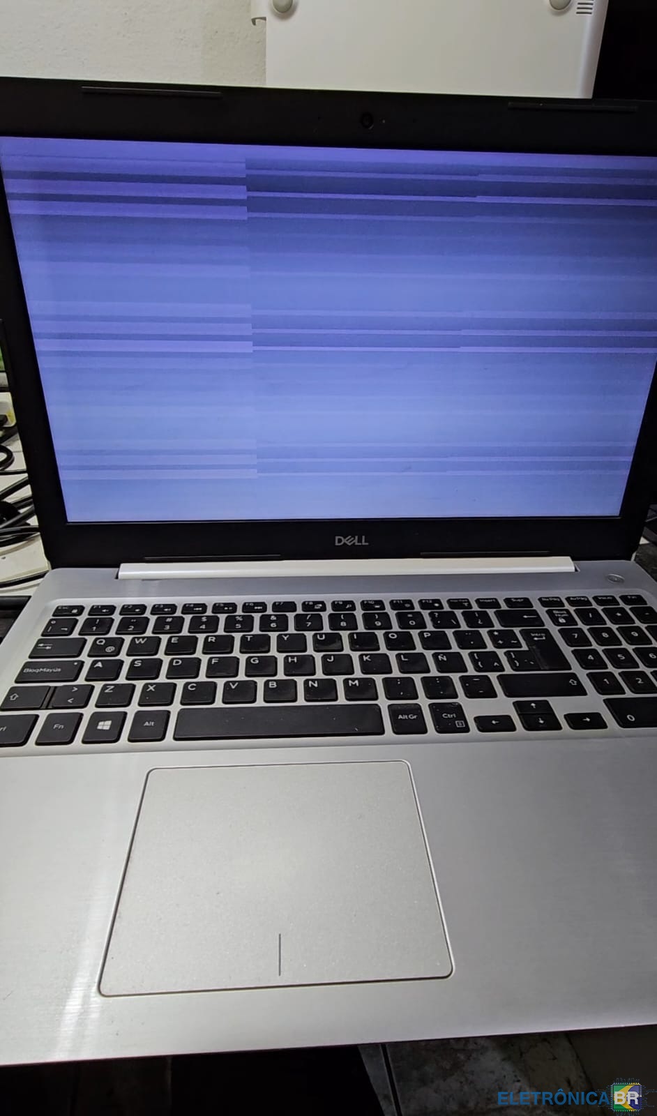

  3. Estou com o notebook do título, onde a tela fica chuviscando e com listras(foto anexa). Fiz o teste com outras telas e cabo flat, memoria ram e mesmo assim o problema persiste, então acredito ser algo na placa mãe. Como nunca peguei um caso assim, não faço ideia por onde começar. Alguém tem alguma dica? Existe a possibilidade de ser algo no processador/pch?

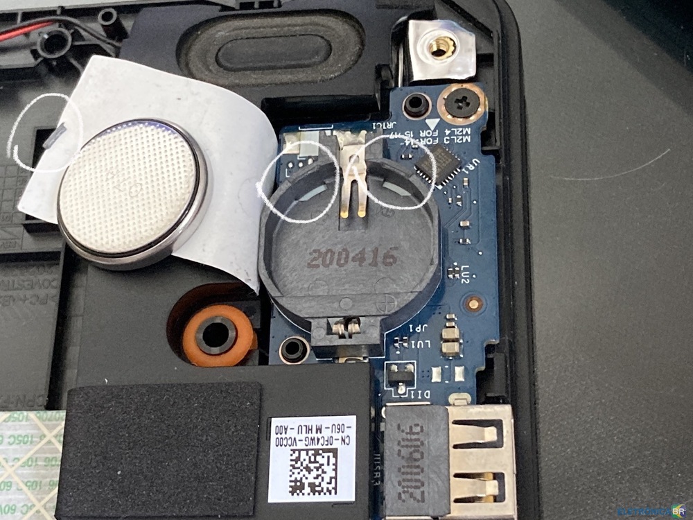

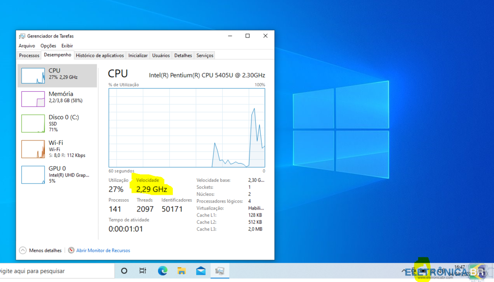

  15. Prezados amigos, hoje chegou para mim um Dell Vostro 3480 placa mãe LA-G712P com a seguinte caracteristica: Desde o momento de boot, se a maquina não estiver conectada a fonte, ela fica extremamente lenta. Identifiquei que está limitando o clock a velocidade de 0,39Ghz. Observei que a bateria da Bios não estava com contato. So de puxar o adesivo a bateira da bios foi junto. Mas esse problema foi resolvido. E verificado os 3V na placa. Agora segue foto do Gerenciador de tarefas. Fonte Ligada. l Fonte desconectada. No caso, a fonte é original e já testei com outras fontes. Já removi o conector jack e inicializei o sistema. Já fiz um teste com outra bateria. (Outro notebook Dell) Continua com o mesmo problema. Observação: Bateria esta com boas condições. Segura carga e carrega até 100%. Verifiquei a Bios e está na atualização mais recente 1.17.0 (Site Dell) É retirar a maquina da fonte e o desempenho fica limitado. Alguem com alguma dica ou sugestão?

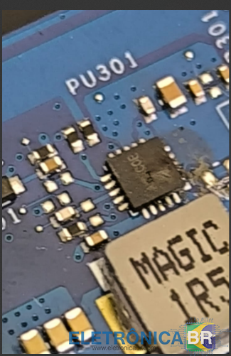

  20. Boa Noite, estou com o equipamento com a PU301 em curto porem sem possibilidade de identificar o modelo do componente para substituir, alguém que possua o esquema poderia apenas me passa o modelo do componente para que possa procurar por outro para substituir por favor, vi uma foto do esquema onde mostra o ci aqui no forum em um topico devolvido porem não deu pra identificar a referencia por conta da resolução da foto. Citar Editar
