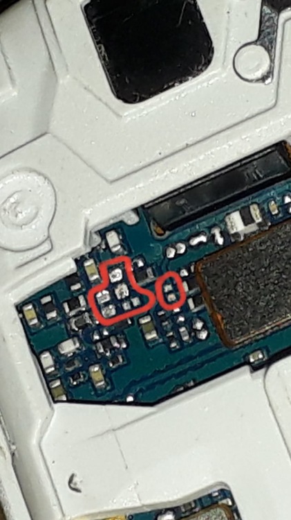

  1. Boa noite, Amigos, um parente meu me trouxe um lg K4 K130f q fica acusando fone de ouvido conectado, mesmo sem estar conectado, impossibilitando a pessoa de ouvir ligações, musicas e etc.. Fiz os testes básicos de limpeza do plug do fone, colocando e tirando fone e nada, reiniciei o aparelho em modo de segurança e fiz reset e nada. Então instalei o aplicativo sound about, q com ele consegui fazer sair áudio neste atc, confirmando q a parte do auto falante está funcionando. Ao retirar a tampa de proteção dos encaixes dos flex de touch e lcd, percebi q faltava alguns componentes bem próximos ao plug p2 (segue foto). Através de fotos q vi na net desta parte da placa, confirmei q está faltando 4 componentes mas não consegui identificar estes componentes. Não cheguei a mexer na placa pois a tela está trincada e acho q não vai sobreviver a desmontagem. Este tio meu me disse q levou em assistência próximo a casa dele para trocar o touch e voltou assim e o técnico disse q não foi da parte dele q isso ocorreu, tb disse q levou em mais 2 técnicos e nada. Ele não tem muitas condições financeiras e o cel iria ficar para o filho pequeno dele. Gostaria de arrumar este problema sem cobrar muito ou até nada dele e então pergunto a vocês se podem me informar um modo corretivo ou jumper q possa sanar este problema deste atc sem precisar remover a tela? Creio q alguma bobina ou outro componente q foi arrancado da placa na região do plug p2 q está ocasionando este problema, tb não encontrei o datasheet deste aparelho para poder analisar melhor este problema e tb não tenho outra placa deste aparelho para comparações ou retirada de peças. Se alguém conhecer uma forma de solucionar este problema, sem ser com sound about, ficaria muito agradecido. ps. a última foto e q mostra melhor a placa é a foto q encontrei na net. Att. Obrigado
