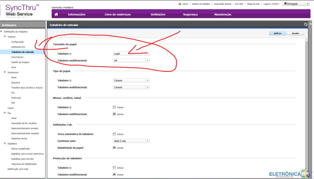

  3. Bom dia, Recorrentemente tenho que ficar mudando a opção de papel do tabuleiro de entrada da impressora M4080FX , a tamanho seria A4 mais quando a colaboradora manda imprimir automaticamente ele muda para "LEGAL" e a impressão sai cortada para contornar a situação é feito login pela interface web e se autenticado como administrador local e alterado a opção de LEGAL para A4 . Versão Firmware SistemaV5.C6.04 Versão do firmware principalV11.01.03.04_02-27-2017 Versão Framework XOAV1.28.0_06-25-2013 Versao UP14.5.20130715_cst130905 Versão do firmware do motorV1.00.06 01-19-2017_V1.00 Versão do firmware UIV5.36.00.03.10_2017022415 Versão do scannerV3.00.01.05 01-23-2017 Versão do Controlo de DigitalizaçãoV0.39 Versão de finalizadorN/A Versão para Impressão da Samsung MobileV11.42_170119 Versão do PCL5EF8.13_161108 Versão PCLXLF11.00.87 11-08-2016 Versão do PS/PDF/XPSF6.16.01.61.01.97_170119 Versão CMS Impress.M4080 PRINT V1.1.150506 Versão CMS cópiaV1.1.150611 Versão CMS digit.V1.30 Versão IEM Impress.M4080 IEM_Print V0.1 Versão IEM cópiaV0.40 Versão FaxV3.00.01.05 01-23-2017 Versão Boot ROMV16.00.00.00.23-01-24-2017 Versão Sistema Fich.FS_V16.00.00.00.30 Versão tabuleiro 1V1.00.06 01-19-2017 Versão tabuleiro 2N/A Versão tabuleiro 3N/A Versão tabuleiro 4N/A
