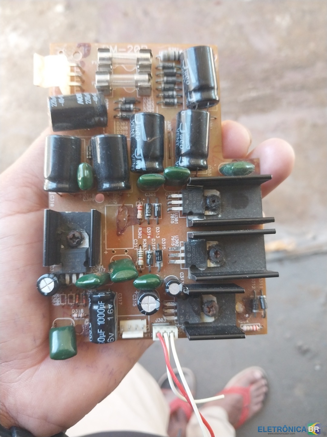

  7. Olá, gostaria de saber quem tem uma fonte dessas na bancada para me ajudar a identificar esses componente que vieram trocados de outra assistência. u3 e n1

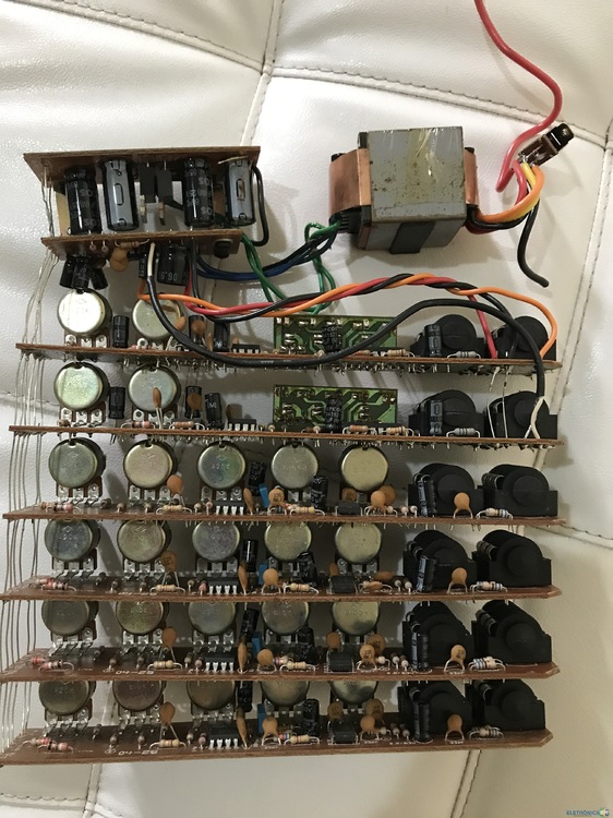

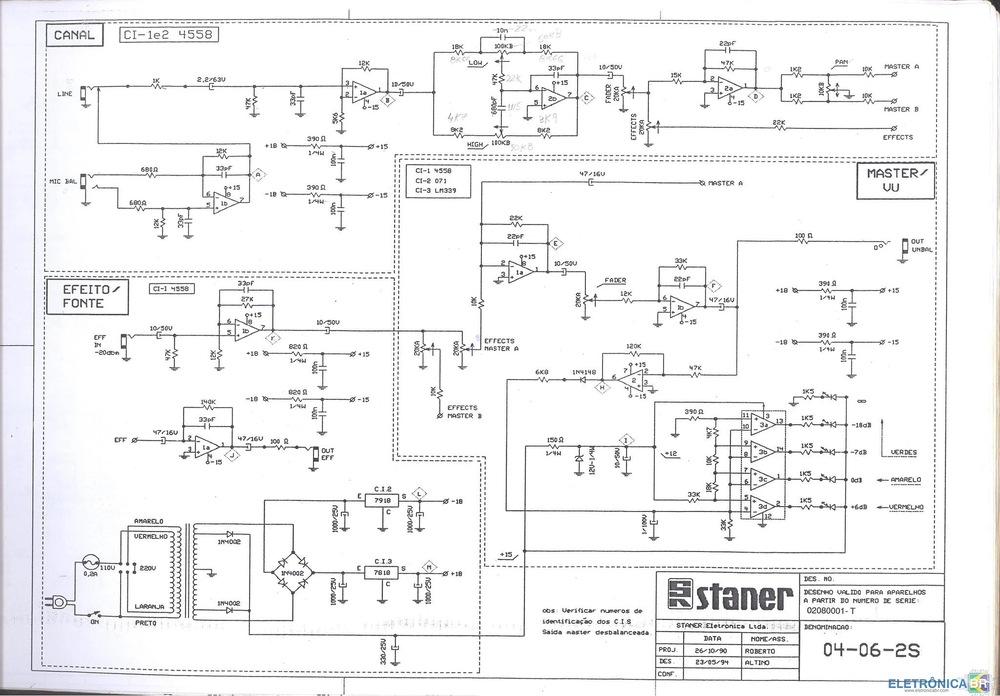

  12. Olá, pessoal! Sou novo por aqui e também novo em eletrônica! Estou fazendo uma reforma em uma mesa de som Staner antiga modelo 04-2S e estou com vontade fazer algumas modificações nela. Com isso acabei me deparando com um grande interesse em eletrônica e vontade de aprender mais. Sendo mais direto, vou postar junto o esquema da mesa, que achei aqui no site, e apresentar as modificaçoes que desejo fazer. - modificar ela para funcionar apenas em 127V - retirar o fusível - retirar o seletor 110/220 Sei dos riscos de fazer essa modificação. Mas como vou usar ela apenas como objeto decorativo e para mandar o audio de minha interface para duas caixas de som, podendo assim ajustar principalmente o grave, não terei problemas com tensão. Já estou fechando os rasgos do chassis onde eles eram encaixados para ficar com uma estética melhor. Desejo então a ajuda de você em quais fios cortar e quais deixar, e também saber se posso remover aquele transformadorzinho que tem dentro dela. Vou postar uma foto interna dela tambem para avaliaçao. Desde já, muitíssimo obrigado!
