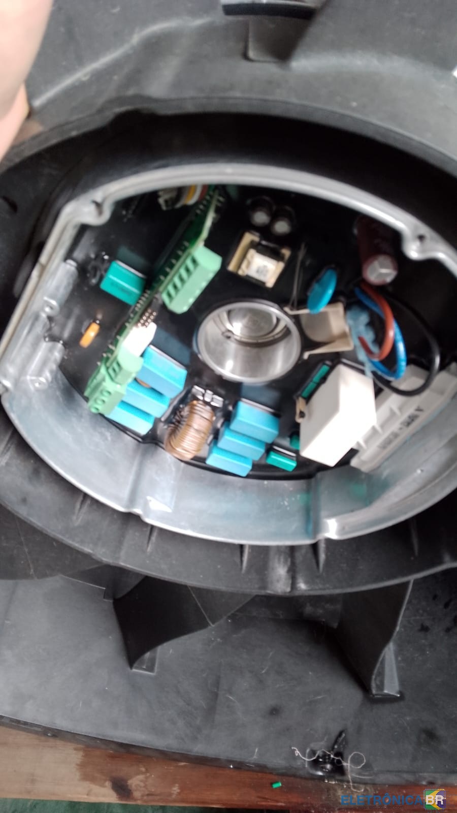

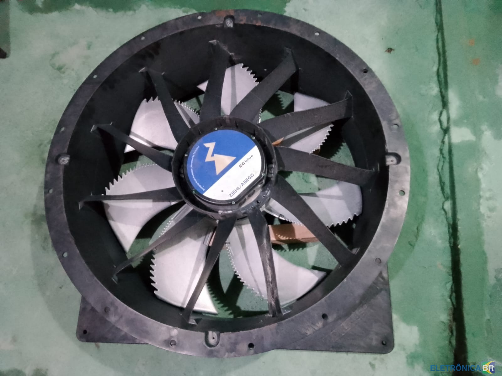

  1. Boa noite galera, estou com este motoventilador que por um descarga atmosférica parou de funcionar. Não habilita mais o relê k1 ao aplicar 24v via resistor de 10k no D1. Observem o ci MQ8 que satura o transistor 6CW para acionar o relê que liga a contactora. Alguem tem o datasheet do MQ8 ou já esteve com este tipo de equipamento em sua banca. O mesmo está protegido com um tipo de silicone, estou removendo o mesmo com um bisturir auxiliado com ar quente do soprador yaxun.

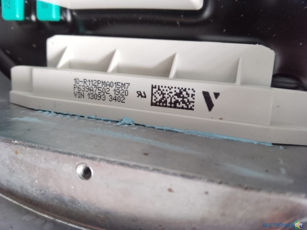

  2. Bom dia amigos, preciso de um substituto ou algum local seguro para comprar este componentes IPM 10-R112PMA015M7 ou solução para reaproveitar o motor com algum tipo de modulo externo. Estou tendo dificuldades para encontrar substituto ou original no mercado. Trata de um motor trifasico de 380~48v 50hz 1.85kW 3,0-2,4A. Segue fotos do datasheet do IPM. Obs.: componente em curto. Abraços
