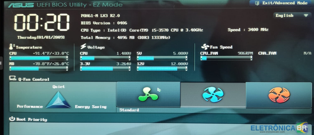

  1. Olá pessoal! Hoje estou com uma placa mãe de desktop que está apresentando o erro de "Power supply surges detected during the previous power on" e "ASUS Anti-Surge was triggered to protect system from unstable power supply unit", abaixo apresenta também CPU Fan Error e CPU Over Voltage Error. Esta placa mãe chegou pra mim sem dar vídeo, eu troquei o capacitor PC70 e regravei a BIOS, logo voltou a dar vídeo normalmente, porém, agora quando liga o computador da o erro acima e se eu desativar na BIOS o Asus Anti-Surge (O que não seria um solução definitiva) acaba deligando sozinho. Segue algumas tensões onde não vi algo errado nos mosfet... Agradeço desde já.
