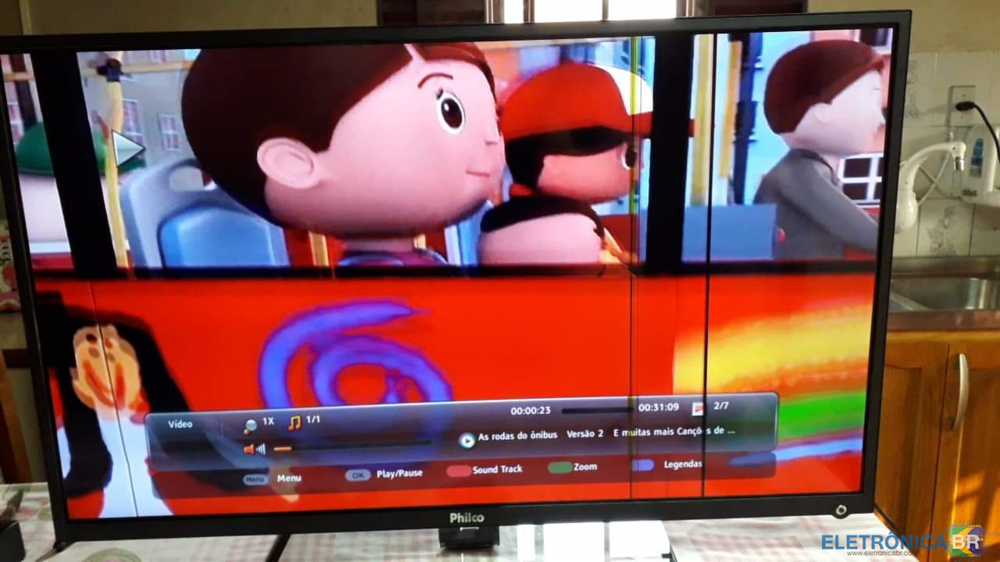

  2. Olá Galera! Esta tv esta com linhas verticais no lado direito da tela. Vejam na imagem em anexo. Mexendo nos flat cables que saem da tela de LCD esse riscos se movimentam. Parece que os flat cables estão descolados da PCI. Tem solução? Abraços a todos.
