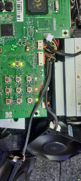

  18. Olá! Com esse sintoma citado no título, não perdi tempo e já encomendei outro FAN da lâmpada. De fato o original as vezes falhava. No entanto, mesmo com o novo, ainda acusa problema no FAN... E pior! Acusa também as outras ventoinhas ocasionalmente... Problema no setor que controla o retorno delas? Na foto anexada, está com o cooler original. Ele nem gira e a placa acusa outro fan. Não sei o que fazer mais... Agradeço qualquer ajuda Ah! O projetor está sem marca, ele vem naquelas CPUs com projetor integrado. Mas tudo indica que seja um Benq MP515.
