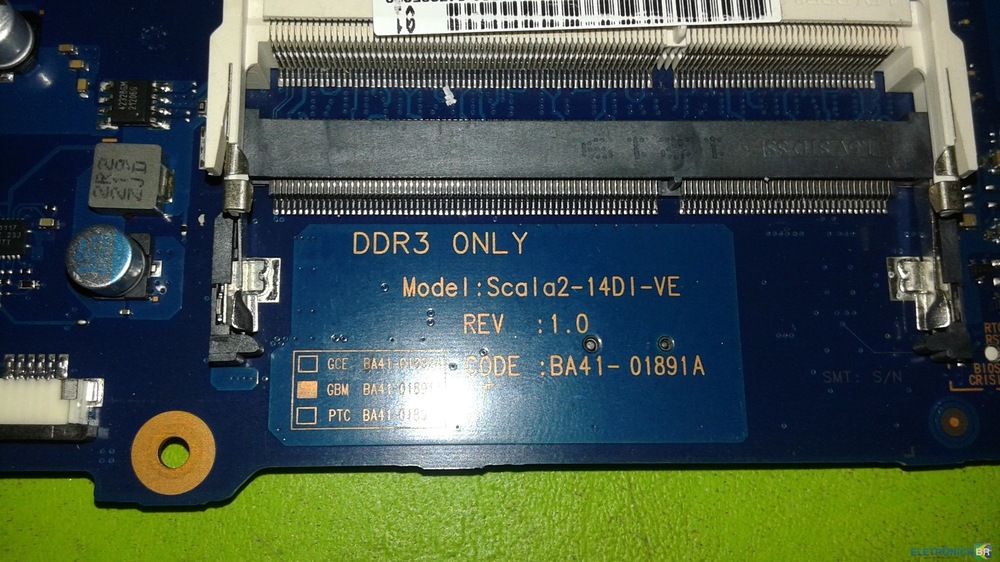

  8. Boa tarde, amigos. Esse notebook com placa da descrição, código BA41-01649A, chegou até mim com curto num capacitor de tântalo e defeito num mosfet de alta AON7403. Após a resolução desses dois defeitos, a placa voltou a ligar normalmente, passou alguns dias ligada, depois passou a ligar sem dar vídeo. Fiz a medição de todas as tensões, e todas estão normais, nenhuma está ausente, processador e PCH esquentam, fiz um pequeno reflow pra ver se não era problema de BGA, mas não era. Tenho quase certeza que é defeito de BIOS, regravei duas vezes, inclusive com um arquivo baixado daqui, mas continua sem subir vídeo. Já procurei em tudo quanto foi canto, mas não encontro um arquivo de BIOS pra placa mãe com esse código BA41-01649A. Sempre muda. A dúvida em questão é, existe um arquivo de BIOS específico pra esse modelo de placa, ou todos são compatíveis, mesmo os que tem código diferente???
  9. Boa tarde, amigos! O título do tópico é alto sugestivo. Eu tô com um notebook Samsung RV415, placa mãe SCALA2-14DI-VE rev 1.0. Esse notebook tá funcionando normalmente, o desmontei apenas pra fazer limpeza, e por curiosidade fiz algumas medições, à título de estudo e aprofundamento, e me deparei com a seguinte situação. 3 mosfets que estão na mesma linha, sendo os 3 AON7403. Dois deles, que estão com marcação 1 e 2 apresentam valores normais, e o que está com marcação 3, está mostrando aparentemente, valor errado, mesmo a placa ligando normalmente. Está basicamente assim: 1 - AON7403 19v Source 9v Gate 19v Dreno 2 - AON7403 19v Souce 2,3v Gate 19v Dreno 3 - AON7403 19v Source 19v Gate* 0,358v Dreno Gostaria de pedir a opinião dos amigos mais experientes, pois fiquei encucado com essa situação. Ps: APARENTEMENTE ESTÁ NA MESMA LINHA DOS OUTROS 2.
