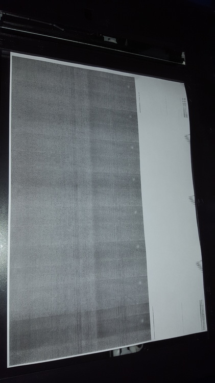

  12. Bom dia amigos, Estou com uma samsung m4070 na bancada que a impressão está perfeita, mas quando vai tirar cópia ou digitalizar a metade fica em preto, como mostra na imagem. (obs: não havia nenhuma página para copiar) Já abri o scanner e verifiquei o cabo flat, que aparentemente está ok. Fiquei na dúvida se o problema seria no módulo do scanner ou no cabo flat? Alguém tem alguma dica?

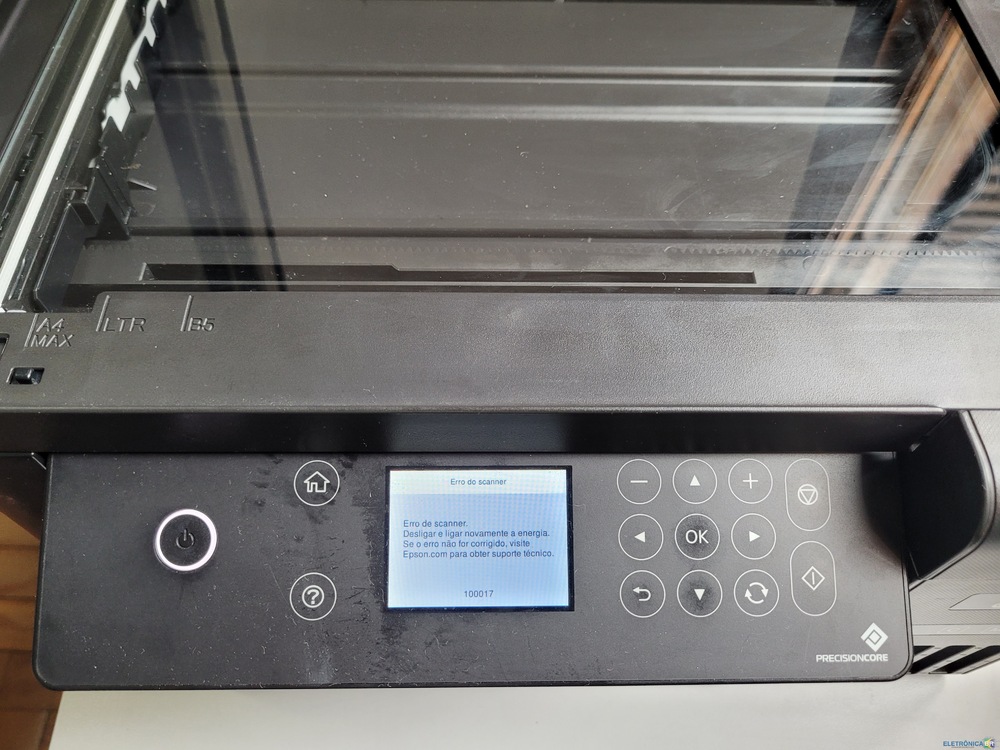

  23. Boa tarde, Tenho uma Epson L6171, que depois de muita luta trocando o fusível F301 e trocar alguns cabos flat que quebrei de danto fuçar, finalmente voltou a funcionar!!! (quase 100%) Estou quase lá, defeito final é que ao movimentar o scanner até o extremo esquerdo o carrinho trava e não volta, gerando o erro 100017, a função de impressão segue funcionando mesmo com o erro. Abri e reposicionei o scanner para o lado direito e cheguei a tirar uma cópia, porém ficou parado no lado esquerdo novamente, me parece algum erro na montagem. Tem só uma peça plástica triangular que possui um eixo com alguns poucos dentes e uma mola pequena (estou em dúvida se está posicionada corretamente), mas me parece que só tem uma maneira de ser encaixada. Alguém já desmontou essa barra de scanner para dar uma pequena luz? Mando a foto das engrenagens se alguem já tiver montado corretamente (não quero mexer muito pois já foi um parto para trocar os flats do scanner) Agradeço a ajuda! edit: dei mais uma analisada, na operação pelo vidro, está funcionando normalmente. O erro está ocorrendo quando entra na posição para utilização do alimentador automático (posição extrema exquerda), ele até chega a funcionar no alimentador, mas parece que não consegue retornar na posição de repouso (pouco a frente da extrema esquerda), está desacoplando, não sei.
