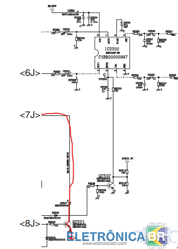

  1. TV não sai som nos alto falantes, já testei eles, estão bons. Ao ligar ela da um estourinho no alto falante, medi com o osciloscópio o sinal de áudio e não tem, só tem uma tensão de 1v nas saídas de som. O amplificador (BD5423EFS) está recebendo o áudio em suas entradas, mas não está saindo, então estou crendo fortemente que seja o CI BD5423EFS o culpado. O engraçado é que na saída de fone de ouvido tem áudio normal, eu não consegui seguir o esquema dessa TV porque não tem dela em específico, então utilizei o da TX-37LZ80A que tem o mesmo chassi, mas o esquema está muito confuso e não consegui seguir ele muito bem. Alguém da uma ajuda?
