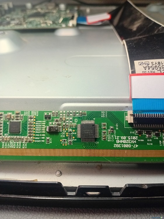

  15. Então pessoal, Me ajude se é problema na placa T-com ou Tela O cliente disse q tv funcionava um tempo e imagem sumia, som normal e luz do fundo normal (tela lavada) Quando desligava e ligava novamente, apresentava imagem um tempo alguns minutos e sumia, fica só o som...até não aparecer mais imagem Fiz teste, desconectar um cabo flat e depois o outro, nada muda Verifiquei q falta tensão vone, Havdd e Avdd Só tem 12v e 3v3
