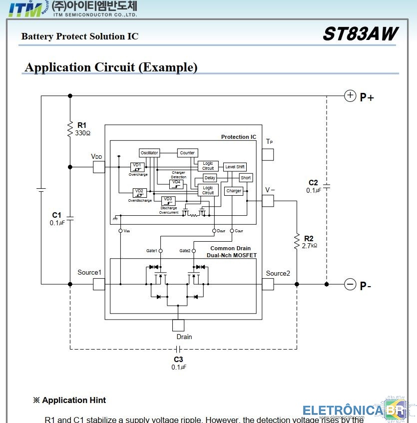

      Este é um circuito integrado de proteção para células de bateria íons de lítio/polímero de lítio. Ele funciona protegendo a bateria, detectando sobrecarga, descarga excessiva, sobrecorrente de descarga, sobrecorrente de carga e outras anormalidades, desligando o duplo Mosfet Nch interno.
O CI de proteção é composto por quatro detectores de tensão, detector de curto-circuito, fontes de tensão de referência, oscilador, circuito contador e circuitos lógicos.

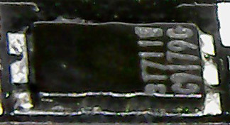

     ST83AW e ST711 me pareceram idênticos e ambos são utilizados ao mesmo tempo como por exemplo nas baterias do Samsung A305F. No datasheet do ST83AW está descrito os testes de resistência contra, solda, reflow, pressão, temperatura, etc.

Foi adicionado o Datasheet do ST711 pois é idêntico ao ST83AW.
