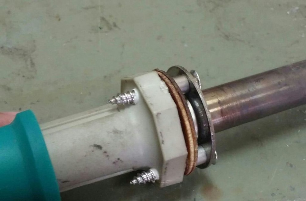

Meu ferro de solda Hikari sempre bambeava os parafusos deixando assim sem firmeza ou apenas caia a parte de metal.
Bom .... parece gambiarra mas o ferro esta super firme e tenho a impressao q seria uma melhor opção para o fabricante.
Retirei os parafusos originais e coloquei um mais longo. queria colocar uma porca na extremidade. mas esta bem firme. Caso vejo q esteja afroxando.  eu coloco uma porca e esmerilho o restante do parafuso
deixo as fotos para os amigos.
se ajudei.... um joinha seria otimo

Você não tem permissão para visualizar links. Faça login ou cadastre-se., Você utiliza o ferro com suporte de mola?
Esta mola ajuda dissipar o calor e não estraga o ferro assim.
sim amigo. Comprei o ferro e veio o suporte igual esse junto.
