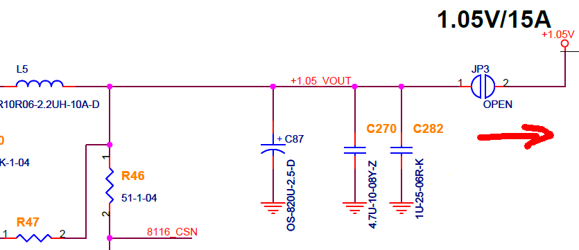

@richarddmb Desculpa ter demorado pra responder mas todos esse procedimento eu fiz e na ultima tentativa tirei o jamper JP3 e curto nessa área saiu. se fechar ele volta como posso fazer pra tentar achar esse outro curto?

Atente que a tensão na linha da L5 é de 1,05v e não de 1,5v.
Se vc retirou o jumper JP3 e o curto sumiu para o lado dos mosfet, então quer dizer que o curto está vindo do outro lado desse jumper. Correto ?
Essa é a linha +1.05v , ela se ramifica por diversas partes da placa.
Vc pode injetar uma pequena tensão no lado 2 do JP3 e verificar se algum componente da placa esquenta. Verifique por toda a placa.
Para este tipo de análise vc deve deixar o JP3 aberto.

@Jakers Binder Um lado dele tando com o terra! e outro é linha q sumiu o curto e pra acabar de completar o SIO ta esquentando mas q tudo...
