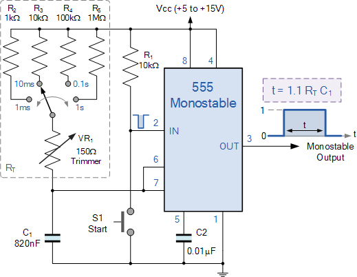

Tente usar um servo motor de aeromodelismo, ele é pequeno e com um bom torque e de controle fácil, ate com um 555 co consegue manobra-lo

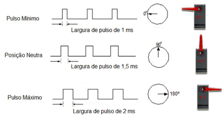

para controla-lo você tem que gerar um sinal de pulso!
Tem varios circuitos prontos para isso mas vc pode montar um com um ci555. ou consulta a pagina>>
cada uma dessas chaves gera um pulso diferente na saida assim vc podera posicionar a viseira conforme precisa!
tem ainda um jeito de usar um diodo para alterar dos duty cicle!

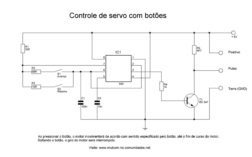

eu consegui montar o controle RF e também o circuito do servo com 555.
Só falta uma última dúvida, como ligar os botões que controlam o servo, no emissor do controle RF?
Quando eu conecto os botões do servo no emissor RF, o circuito do servo não funciona.
aqui estão as imagens do circuitos que eu usei, e o link com a montagem:
obrigado.
Editado: por Yuri Yve

Amigão é o seguinte você montou o transmissor? mais e o receptor? você precisa montar um receptor pra decodficar este sinal e a saída do receptor que vamos a ligar ao circuito gerador de pulso que no caso é o ci555. Vou passar um link aqui sobre um receptor, nem sei se pode neste forum mais vamos lá:  Você não tem permissão para visualizar links. Faça login ou cadastre-se.    este receptor é bom e casa perfeitamente com o transmissor e codificador  Ht12D.

eu montei o receptor tbm
só que não consigo ligar os botões do 555 no ht12e.
