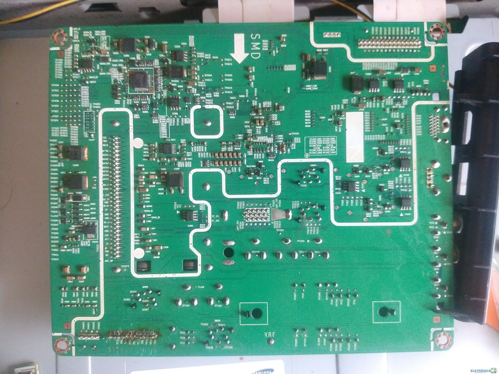

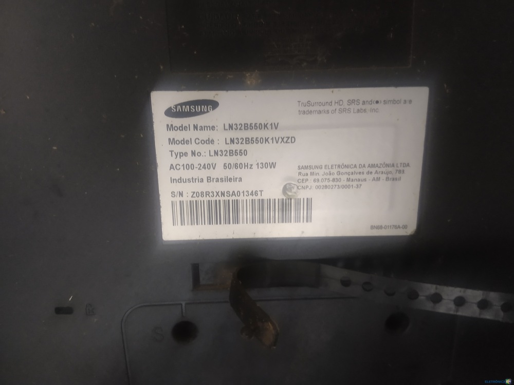

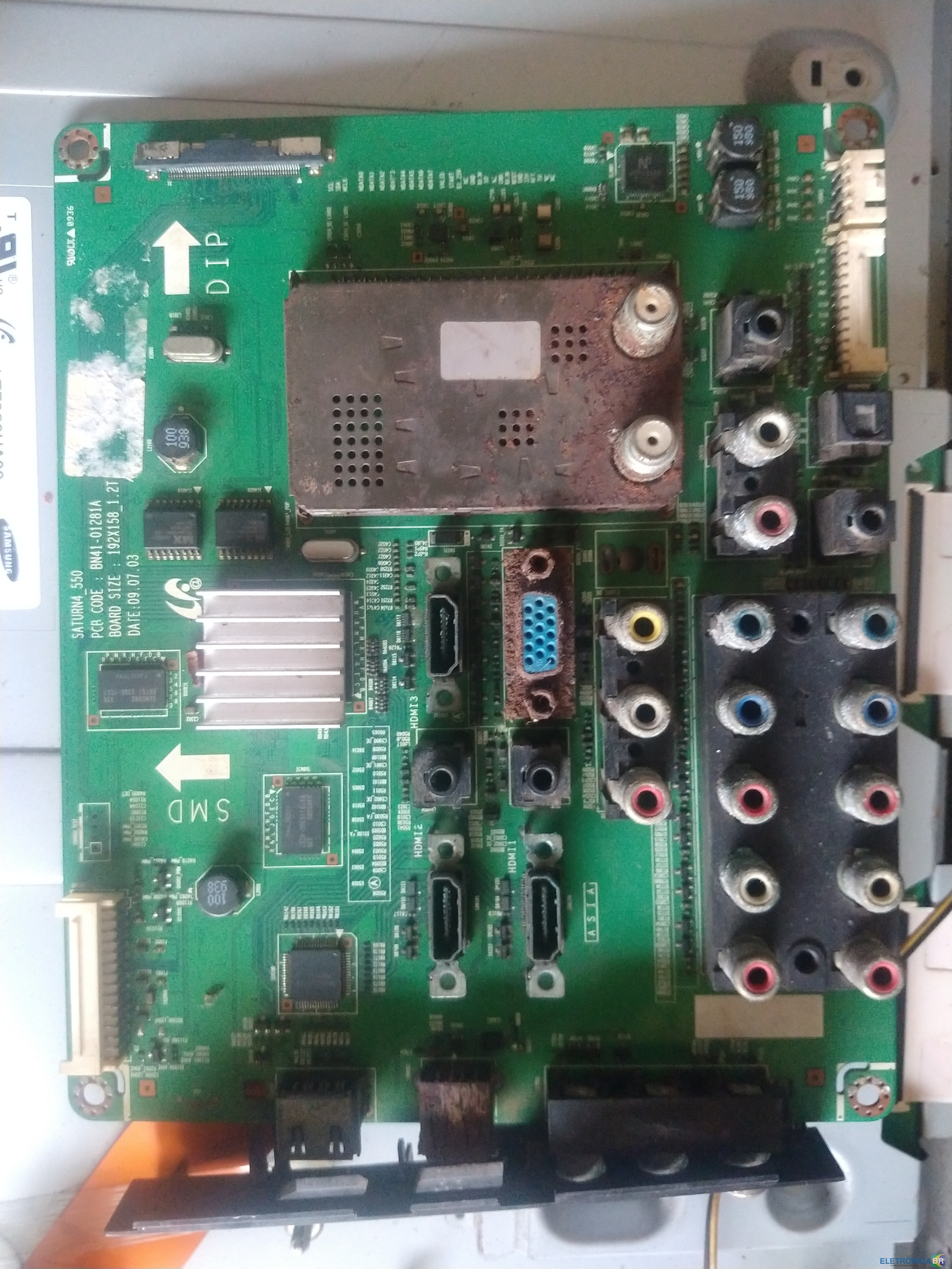

  1. Olá, Estou precisando do esquema pra está tv que está apresentando o seguinte defeito: Equipamento não sai do stand by, já foi realizado teste desligando o cabo que interliga a fonte com a placa principal e a fonte ligou normalmente gerando as tenções indicadas na descrição da placa e ligando a luz de fundo. Porém ao reconectar o cabo entre a placa fonte e principal a mesma só fica em standby, já verifiquei no conector a única tenção presente no conector após ligar e a de 5v do Power on. Gostaria do esquema pra seguir a tensão e ver onde ela está se perdendo, não encontrei a tensão de 3,3 do processador acho que essa linha está morta.

  12. Parceiro, como não chega alimentação possivelmente o defeito está no circuito de controle dos 5v que no caso é a tensão dos conectores USB. Se vocÊ conseguir o esquema vai ajudar bastante pois é só verificar a linha de 5v e ver onde a tensão esta se perdendo.
