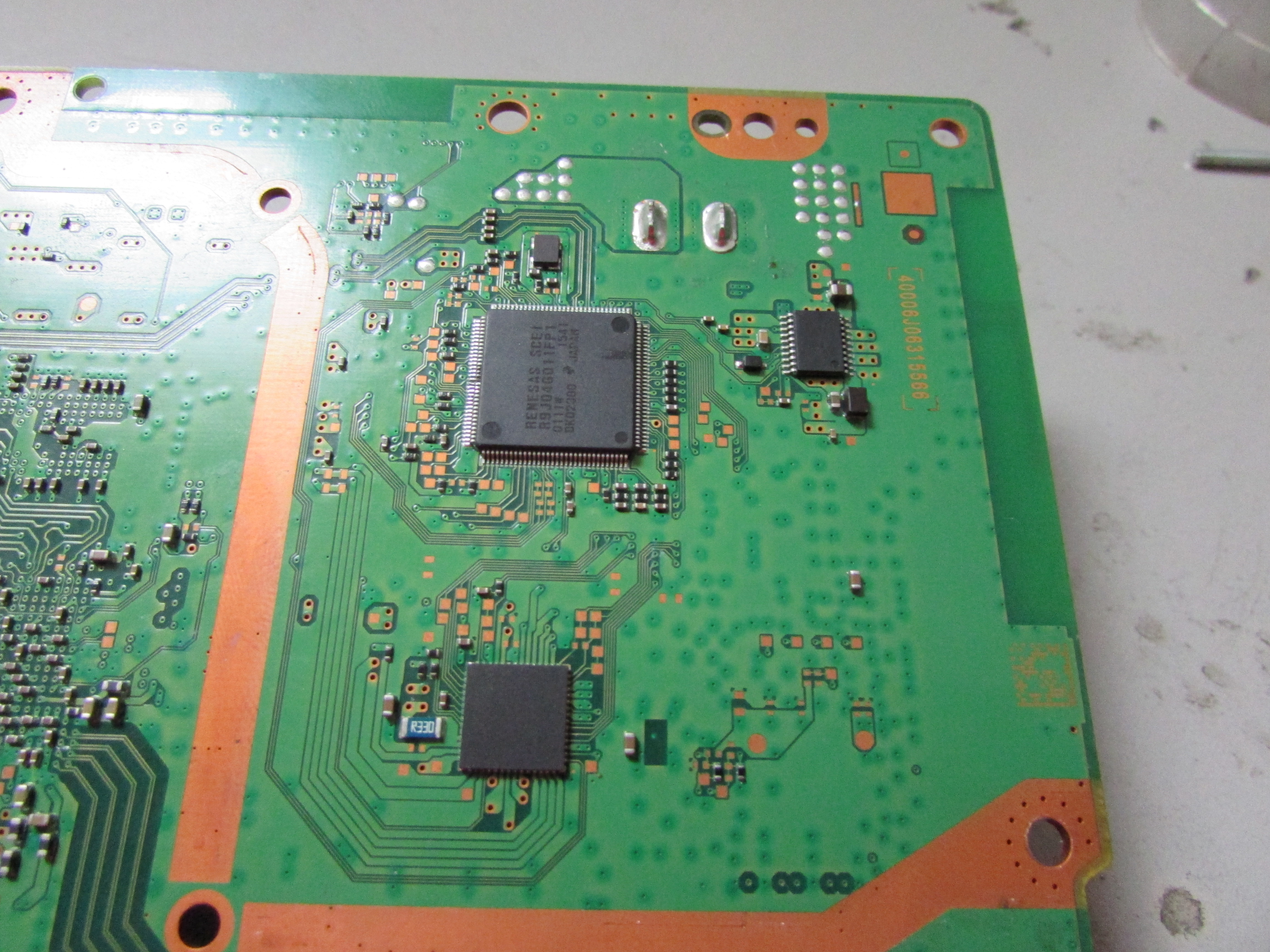

ps4 cuh-1215a demora a ligar e nao reconhece controle
bom esse ps4 tem que deixar 10 minutos na tomada pra ele ligar mais não reconhece controle to começando agora com ps4 ainda estou meio perdido a unica tensao que conseguir achar foi 4.8v em alguns reguladores e um 1.9v na apu
  • Autor
ele demora a acender o led do game pode apertar o power que nao vai mais depois de uns 10 minutos ele acende o led e liga normal mais fica na tela de apertar o botao ps em modo de segurança ele reconhece o controle
@flaviosilvapereira
O circuito do Bluetooth faz parte do circuito standby. Está sempre funcionando com o VG ligado na tomada.
Provavelmente esse circuito esta com problema e demora para o standby estabilizar e liberar o power .(chute)
No momento nao tenho a placa em mãos para te auxiliar melhor..
Segunda consigo te passar detalhes desses circuito.
Ele não é muito diferente do PS3 slim  e PS4 Fat e geralmente fica ao lado ou embaixo do módulo.
Medindo os capacitores cerâmicos ou bobinas ao redor encontrara as tensões de 5V (standby) e 1,8V depois do regulador.
Ja peguei casos no slim que a firmware do módulo estava corrompida, sendo necessária dump e edição em hex para resolver o problema. Mas ele nao tinha o defeito de demorar para ligar.
Tente identificar o circuito... se nao conseguir na segunda te ajudo melhor.
  • Autor
pelo meu raciocínio isso nao seria problema de nand corrompida no caso de nao reconhecer o controle pois so pega no modo recovery nesse modo ele pega normal vou colocar outro hd  e instalar o sistema de novo pra ver como fica
@flaviosilvapereira
No momento tbm descarto essa possibilidade.
Firmware corrompida é apenas para quando vc tem certeza que todo circuito esta ok.
No meu caso peguei um que nao funciona o controle, apos troca no modulo continuou com problema. Entao é feito dump e edição.
Consegue uma foto desse circuito do modulo?
  • Autor
a onde encontrei 0v so encontrei 1.1v quando o game ligou ele demora muito pra desligar tambem fica na luz branca mais de 10 minutos e depois apaga.
