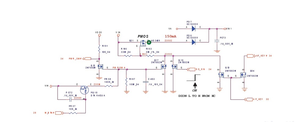

- Conforme o seu esquema, poste  esta parte do circuito, que acredito ser parecido com este.
  • Autor
1 hora atrás, regisfatef disse:
- Certo, tenho o esquema, que tem a mesma nomenclatura dos componentes, depois baixo o esquema aqui do eletronicabr.
- Neste modelo de placa, a tensão rtc, é muito importante, não deixe de verificar.
- Quanto ao circuito mostrado, voce chegou a fazer teste, para ver se está liberando 3 V, no dreno de Q15, ele é o pulso, que vai para super i/o. Mas ele inicia a partir do botão de start, fazendo com PQ 10, dispare os 19 V, para gatilhar os mosfets a frente.

sim com ele tudo certo, esse pulso vai para o pino 18 do I/O, ele esta indo a 0v, quando pressiono o power, mas o I/O nao libera os sinais mencionados no inicio deste tópico, quanto a tensao rtc, nao tenho conhecimento sobre ela, vc poderia me passar uma breve explicação?
- Certo, se voce tem o pulso chegando, no super i/o, e varia de 3 V para zero, e retorna para 3 V, então até aqui está certo.
- Após este start ao super i/o, o mesmo libera o sinal dd-on, que vai para este circuito, no gate de Q 16. Este sinal dd_on, tambem vai para outros mosfets na placa, para ativar as fontes secundárias VS.
- Quanto a tensão rtc, trata-se da tensão da pilha, mas deve se medir alem dos 3 V da pilha, o circuito a frente, após os diodos.
- De momento, verifique se existe o sinal dd_on, após o start.

amigo o DD_ON saí do pino 99 do I/O, porem este pino fica constantemente  0v,  qual seria o valor correto dele ?
- Super i/o, verifique se está energizado,
- Vcc                     =  pinos : 26 e 74 =  3 V
- sinal ac_in#      =  pino  :   4            =  0 V
- pwr_sw#            = pino  : 18             = 3 V, vai a zero, 3 V ( pulso de start )
- sinal dd_on       = pino   : 99             = 3 V ( após start )
- Circuito rtc vcc.
- Bateria = 3 V.
- Deve de ser medido após os diodos, se possível, tambem após os resistores.

somente o pino 99 nao solta os 3v após o start, o restante estao ok
ja no rtc, tem 2,53v antes e depois da pr557
tambem to estranhando que o I/O nao aquece nem um pouco, ele esta frio.
