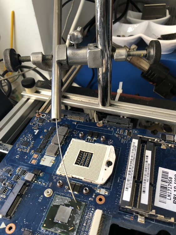

Sensor de temperatura em processos de reballing
Colegas,
Estava cansado de ficar procurando maneiras de firmar o sensor de temperatura na placa mãe no processo de reballing e sempre acontecia de soltar da posição ou correr e até mesmo já ocorreu casos de tocar no chip e perder todo trabalho.
Agora montei este suporte e tem dado muito certo e estou passando para vocês, bastante simples.
1 - comprei uma garra desta de fixar instrumentos em laboratório químico
2 - uma haste de tudo inox para prender a garra no suporte da placa mãe da Estação de retrabalho
3 - um tubo de inox que serve como guia e passagem do sensor.
