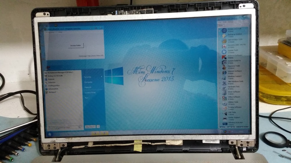

Samsung 370E / MB BA41-02409A / Pouco brilho no display
Bom dia, amigos. Eu to com um notebook aqui, que o display fica meio que apagado, dá pra ver bem as informações na tela, mas é como se ele estivesse com 50% ou menos, do brilho, sendo que ele já está configurado no Windows pra 100% de brilho. Eu testei o circuito LVDS, tem os 3,3v e 19v. Acontece que quando o notebook é ligado, a voltagem de 19v cai pra 12v, o que TALVEZ possa explicar o problema, esse cabo flat está meio danificado no conector que vai ligado atrás do display. Será que ele não tá ocasionando um curto??? Quando eu removo esse cabo e faço as medições, ele dá os 19v normais no conector LVDS, quando coloco outros cabos também, só que com esses cabos não dá nada no display, parece que certos notebooks só aceitam o cabo original.

Mas nesse caso não é display, já testei em outro equipamento.  Display 100%

 Display port?? Tá se referindo a testar usando um monitor externo??? Se for isso já fiz sim, a imagem é exibida normalmente com a intensidade de brilho selecionada.

Eu fiz os testes comuns ao circuito pra ver se faltava alguma voltagem. As voltagens padrão estavam presentes. Nunca ouvi falar nesse termo referente ao circuito LVDS. Conheço displayport como uma interface de vídeo mais atual que o HDMI.

Sugiro inicialmente trocar o flat, já que ele está danificado!

Tenho 3 cabo flat aqui com conectores semelhantes, mas quando ligo as telas nem dão sinal de vida. Um desses flat eu uso normalmente num note de teste. Acho que tem note que só aceita cabo flat original, mesmo que o conector seja semelhante.

@Oseiasgs22 é que o conector ser semelhante, mas pode ter fios em conexões diferentes ou uns ter fios a mais que outros, tem que ser o flat do mesmo modelo amigo

Entendi, brother. Então nesse caso eu teria que mandar buscar um cabo flat idêntico. Mas tirando isso, já tendo analisado o circuito de LVDS e encontrado 19v VIN, 3,3v VCC e 3,3v de alimentação do backlight. O que mais poderia ser analisado? A coisa mais estranha que percebi, é que o 19v VIN, cai pra 12v quando o display é alimentado.

Pode ser por teu flat estar danificado amigo.temos que ir eliminando os problemas. Primeiro o flat

Eu fiz um jumper puxando um fio da bobina de 5v pro pino de 19v e o display acendeu normalmente. Eu não soldei, foi apenas um jumpeamento rápido. Então o problema não é o cabo flat, e sim algum transistor desse circuito que deve estar em fuga, mas fica complicado pois essa placa não tem esquema elétrico. Talvez a solução seja fazer um jumpeamento permanente da linha de 5v.
