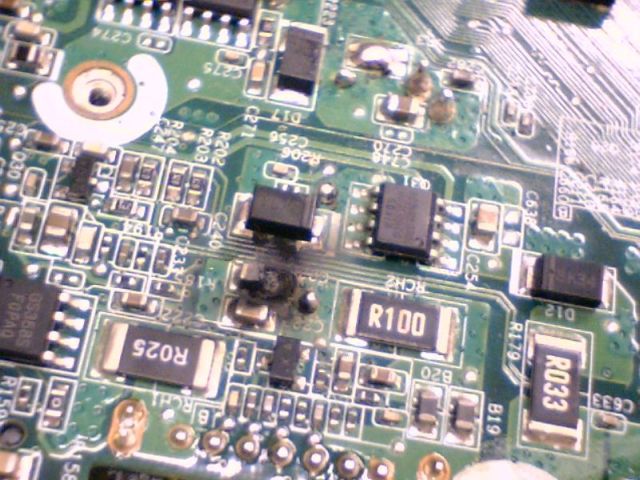

Esse notebook não tem nenhuma serigrafia com modelo na placa mãe. Cheguei a trocar um capacitor cerâmico proximo ao jack de entrada de energia mas mesmo assim ele não liga.
Tem um mosfet proximo a esse capacitor, tambem troquei ele, mas de nada adiantou.  Não tem tensão depois desse capacitor.
Help
ele desarma a fonte exerna?
usa uma fonte regulavel e testa.. rapidinho algum componente aquece.. :)
  • Autor
Isso mesmo... ele desarma a fonte externa.... a de 19v

Só uma opinião, eu não tenho fonte variável, então quando me deparo com problemas que preciso dela para resolver (2% dos serviços) terceirizo. Mas tenho uma fumegation, pois quando o curto é no primário ela resolve. (já resolvi dois aqui na loja, gastei menos de R$ 50,00 para fazê-la então tive um bom lucro).
Consertei um note desses ontem, capacitor C236 (4.7uF/25V) em curto (e carbonizado) e o circuito integrado U2 (OZ8602) danificado.
Era visível o curto nesse capacitor, pois o plástico que cobre a parte inferior da placa estava com um furo. Troquei os capacitores C236/C227, mas o note não ligava. Apenas uma piscada ao pressionar o botão do power. Troquei então o OZ8602, por ser parte do circuito do C236 e também por queimar facilmente. Após isso o note ligou normal.
Quanto ao C236 em curto, a área/trilha estava danificada, carbonizada, e aparecendo o segundo layer, que é de 19V (VIN). Fiz a limpeza, removi parte das trilhas e isolei o segundo layer com fita Kapton. Após fixar novos capacitores coloquei fita também por cima para proteção.
Você pode utilizar esse esquema, basicamente a diferença é que são utilizados outros FETs, códigos diferentes.

Cheguei a trocar os capacitores C236 e o C227 (apesar de que, pelos testes que fiz, estavam ok) e troquei o U2 tambem... mas tambem não deu nada.
O estranho é que não passa tensão do JP8  bem dps do jack.
Experimenta tirar o 8602gn e liga pra ver.
vc já verificou se tem tem curto no propio conector jack? vejá tbm os diodos proximo ao conector.

Sem o 8602gn  tambem não deu nada...  nem como jack... dei um curto nos conectores dele, mas tambem não deu nada.
Consegui uma outra placa dessa, que está funcionando perfeitamente. Retirei alguns componentes para testar; JP8, 8602gn, U10, C231, c236 e c227; e tambem nem sinal de energia...
Será que há possibilidade de varios componentes da placa mae danificarem, a ponto de não dá pra tocar todos, e assim perder a placa?

Bom... troquei todos os mosfets do circuito de entrada DC mas mesmo assim, o note não deu nem sinal de vida....
Então desisto dessa placa.....
