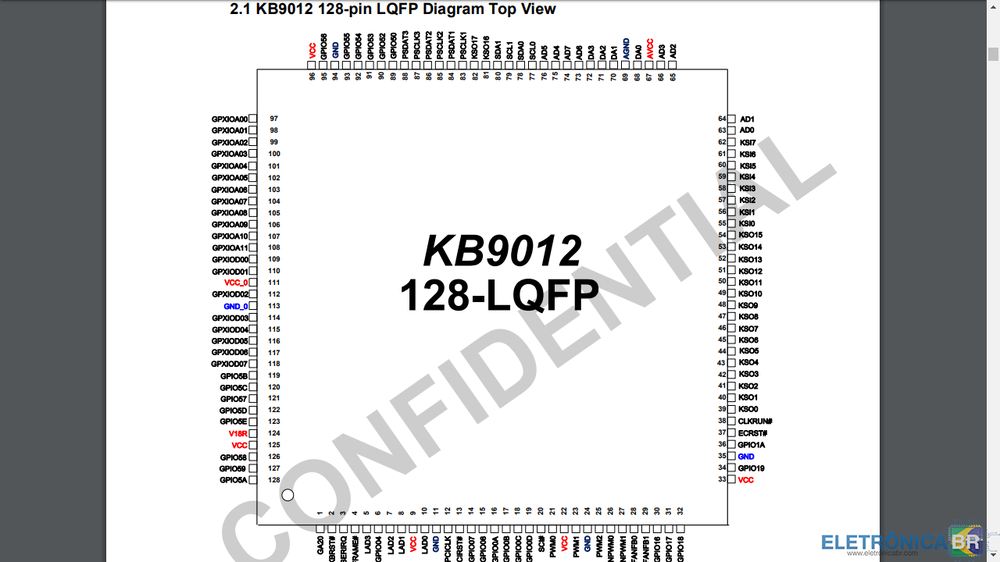

Alguém sabe  qual contato remover para ativar a wifi automaticamente nessas placas novas, eu sei somente nas placas antigas, nessas novas não sei que contato remover.

Qual seria o modelo da placa de notebook? Você deve observar os pinos da placa e ver qual ativa e desativa o wifi.

Pior que não tenho esquema da placa mãe seria um um lenovo yoga 2 13, placa mãe ls-a922p.

Neste caso creio que um esquema com placa igual já serve. Não precisa ser o esquema exato.
Pino 89 desse sio "WLAN_PWR_ON#", mas pode ser que o defeito esteja mais adiante, então o certo seria um esquema que tivesse a mesma placa de rede.

Consegui pessoal pino 48 dessas novas placa wifi, peguei um esquema que tinha o mesmo slot mini pci express desses novos. e achei o WL_OFF# e isolei o pino 48.

Tranquilo, eu tinha atualizado o bios e deu certo, porem depois de 01 mês voltou, ai tive que isolar esse pino.
