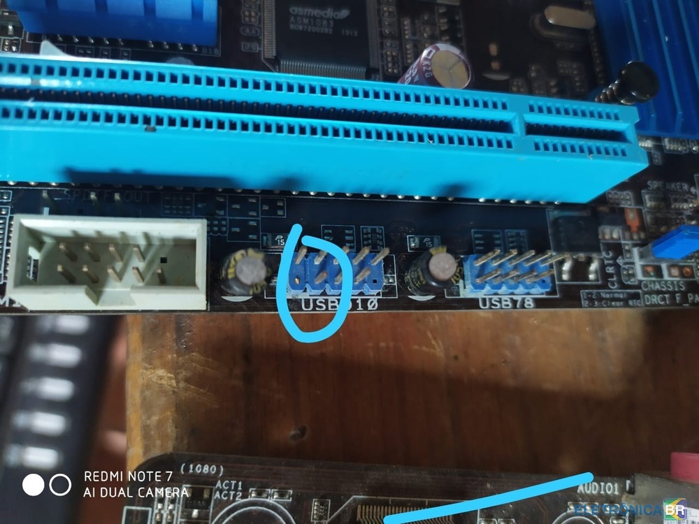

Asus - P8H61-M LX2R2 - Fix USB device Over Current Status Detected,
Boa tarde Galera, venho compartilhar com os colegas esse pepino que havia pego aqui , e ja estava a três dias direto mexendo para resolver,
essa placa mae 1º nao dava video, então atualizei a BIOS e voltou a subir o video, no primeiro instante funcionou tudo perfeito, tipo 10 minutos. Mas na segunda vez que fui ligar apareceu essa mensagem ( Fix USB device Over Current Status Detected,) e não entrava em lugar algum, sabia que o defeito era curto na USB, mas testei tudo, mas tudo que era relativamente obvio,
mas hoje fui fazer uns testes nos CI que manda tensão a cada pino e POR SORTE  encostei em um pino do USB FRONTAL e o miserável quebrou, então após isso acontecer o curto foi solucionado.... E
