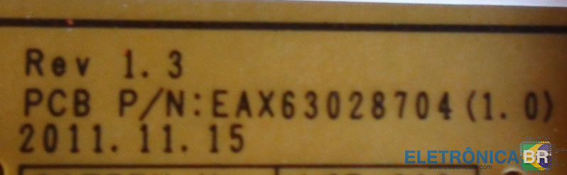

Boa tarde estou com esse monitor LG Flatron E2241 com a seguinte situação:
- Ao ligar ele acende a tela porém fica tudo preto, mesmo conectando na saída VGA, alguém sabe me dizer o que pode ser???
Vi também que esse monitor têm bios será que pode ser isso?
Editado: por 5Work Do Brasil
Acho pouco provavel ser a BIOS.  Acredito mais ser os LEDs de iluminação do Plano Traseiro (Backplane ) estar danificadas e/ou no Circuito Converter que geralmente fica junto da Placa Fonte.
O esquema desse Circuito Converter infelizmente não aparece no Manual de Serviço do aparelho :(
Coloque uma foto da fonte ou coloque o seu codigo para que mais colegas possam lhe ajudar.
O codigo do Display tambem pode ajudar para poder testar a tira de LEDs com um circuito semelhante do topico abaixo:
Boa sorte ;)
