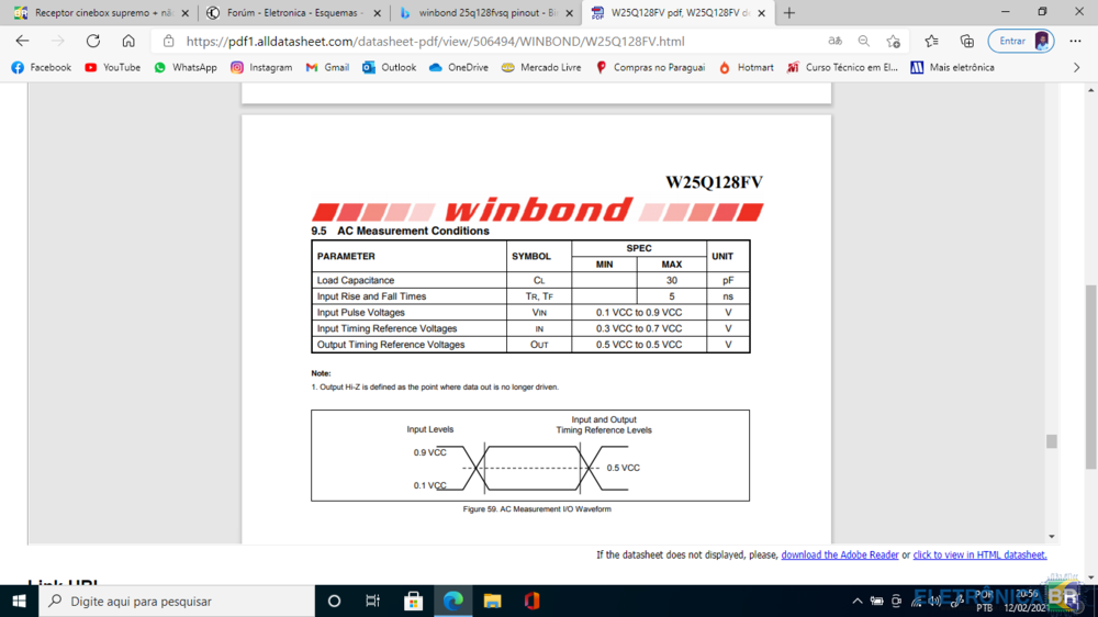

O receptor acendo os leds de cima, mas não está ligando, na fonte de bancada está assim:
3,9v......0,59A
7,4v......0,28A
12v.......0,18A
Bobinas: 5V - 3,2V - 1,5V - 1,15V
Se alguem puder me ajudar desde ja agradeço.

@jotamachado Faz o seguinte, pegue um multímetro, ajuste na escala de bip e faça o teste de continuidade p/ GND deste pontos: Pino 8 da eprom, nas boninas dos reguladores de 5V, 3,3V, 1,5 e 1,1V!
Depois fala o resultado encontrado!

EA Eletrônica: Pino8 - 650 ohms / bobinas: 3,3 - 410 / 1,5 - 350 / 1,15 - 190 / 5v - 378

Na primeira foto tem alguns pontos na placa com circulo vermelho: o pino 1 da eprom não esta dando 3,3V e sim 0,25V
seguindo a trilha ela vai até um anelzinho que direciona uma ramicação para o resistor R30 e a trilha segue até o terceiro pino do processador,  lá no R30 na extremidade da direita ele liga no transistor Q3 com 3,3v.
No R30 á esquerda mede 0,25v e a direita mede 3,3v ( paralelamente ao R30 tem o R31).
