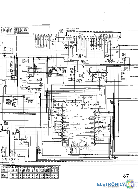

Fala galera gente boa tudo bem ? Sou Rafael tenho 19 anos gosto de mecher com rádios antigos etc comprei algumas coisas pra instalar bluetooth em meu Kenwood KRC 307S porém eu não faço a mínima ideia de como fazer eu tenho noção muito básica não entendo.nada mas gosto da coisa eu queria instala bluetooth pela função AM do rádio isto é acredito que tem que interromper a trilha AM pra quando ligar AM acionar bluetooth porém como ? Onde encontro isso tenho o PDF da placa alguém pode me dá a Luz total ?

a) - Na unidade de TUNER meça a tensão no pino 5 (AM+B) e veja se aparece ou desaparece uma tensão quando seleciona AM.
Pois bem, será nesse ponto que você irá chavear o liga e desliga do bluetooth, verifique corrente e tipo de nivel.
b) - Não se esqueça de interromper a via que segue para o tuner e a que sai do tuner e vai para o IC2 (atenção para NÃO interromper a do FM).
c)- A saída de áudio da placa você liga na linha do pino 10 do IC2 (TDA7641ND) na intersecção ROMPIDA da R192 com R191 que permanece como está (dessa forma o som sairá mono pois utiliza a via de AM que não tem o piloto de estéreo).
