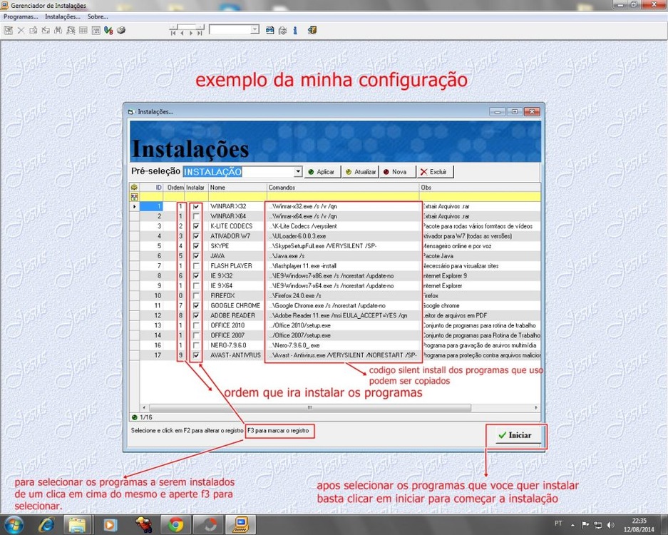

Fala galera, tem esse programa que usamos aqui na assistencia que facilita muito a vida, com ele seleciono os programas que quero e ele instala todos para min.
Este programa encontrei no youtube, foi desenvolvido por Uilton de Oliveira Chagas.
Funciona em todos os Sistemas Operacionais, Windows XP,vista,7,8  x86 e x64bits
-Voçê pode utilizalo atravez da sua Rede local, deixando-o em seu servidor
-Pode usa lo em um pendriver com os principais programas, (eu uso atravez de um pendriver) utilizo um pendriver 16GB

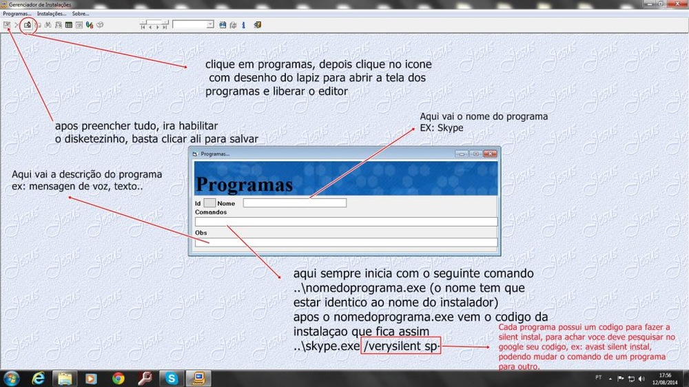

-Todos os programas adicionados ali, são rodados atravez de codigos, chamada instalação silenciosa (silent install) ou seja instala varios programas sem que voce precise ficar dando next, e nem monstra isso na sua tela.
-alguns programas como nero ainda nao encontrei esses codigos, assim tendo que instalar esse programa manualmente.
-Programas testados e que funcionam no programa, testados pelo Você não tem permissão para visualizar links. Faça login ou cadastre-se. na nossa assistencia.

Nosso grande amigo com seu grande trabalho, conseguiu desenvolver um instalador para o office 2010 sendo possivel executar sua instalaçao em modo silencioso tambem, segue o link com os arquivos e a explicaçao de onde colocalos >> <<
Mais uma vez @roselio_jantara em ação, hehehe, agora nosso amigao fez o codigo para instalar o Nero 7.9.6.0 em modo Silent, basta baixar esses arquivos e seguir o tutorial que esta no bloco notas

Abaixo algumas imagens de como fazer a configuração, que no video tambem monstra como fazer.
Já instalou ele no Win 7 e 8, funcionou sem problemas?
  • Autor
sim tibu, vou por ali no topico para nao ter duvidas, roda em qualquer sistema, windows xp, 7, 8 e vista 32 e 64 bits

vlwww amigo calunga, é bommm mesmo esse programa, qualquer programa que tenha o codigo silent install é possivel adicionar nele, e escolher qual instalar. sem propagandas, muito bomm

falaaa heliooo, então, não instala essas coisas não hehehe, sem baidu, a instalação é limpa. tanto que não é qualquer programa que tem os codigos para instalar..
mais pode ficar tranquilo que os que tem o codigo, vao ir 100 %

Helio quando tem uns comandos /S ou /VERYSILENT /SUPPRESSMSBOXES /NORESTART /SP-/sALL/passive/v /qn  não instala programas complementares só instala programas principais.
  • 4 semanas depois...
Vai uma ajudinha ai no nero, utilizo desde 2009, vários silent.
Nero8.3.2.1.exe /SILENT /NORESTART
Criei tambem um Office 2007 silent, com a propria ferramenta da microsoft (que nesse momento não lembro qual), mas se precisarem passo o mesmo e o comando silent.
