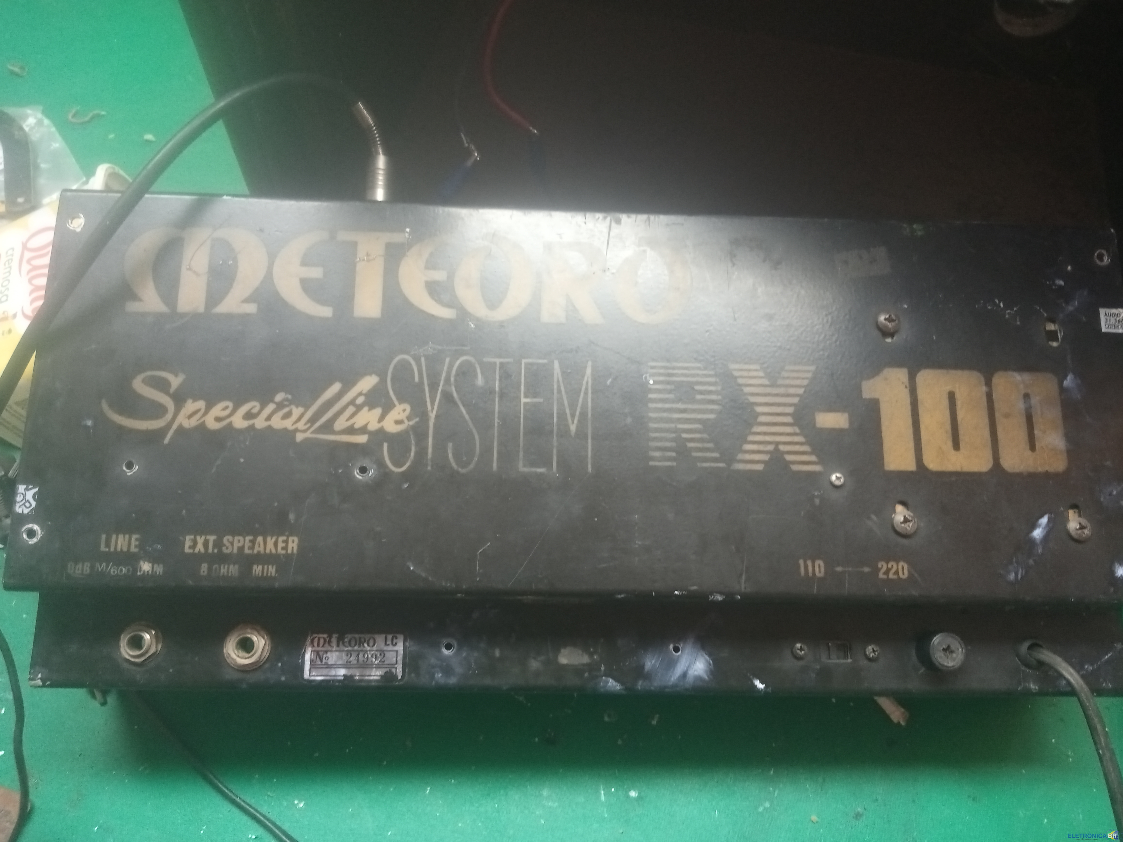

Amplificador meteoro rx100 com distorção no áudio.estou precisando do esquema elétrico.

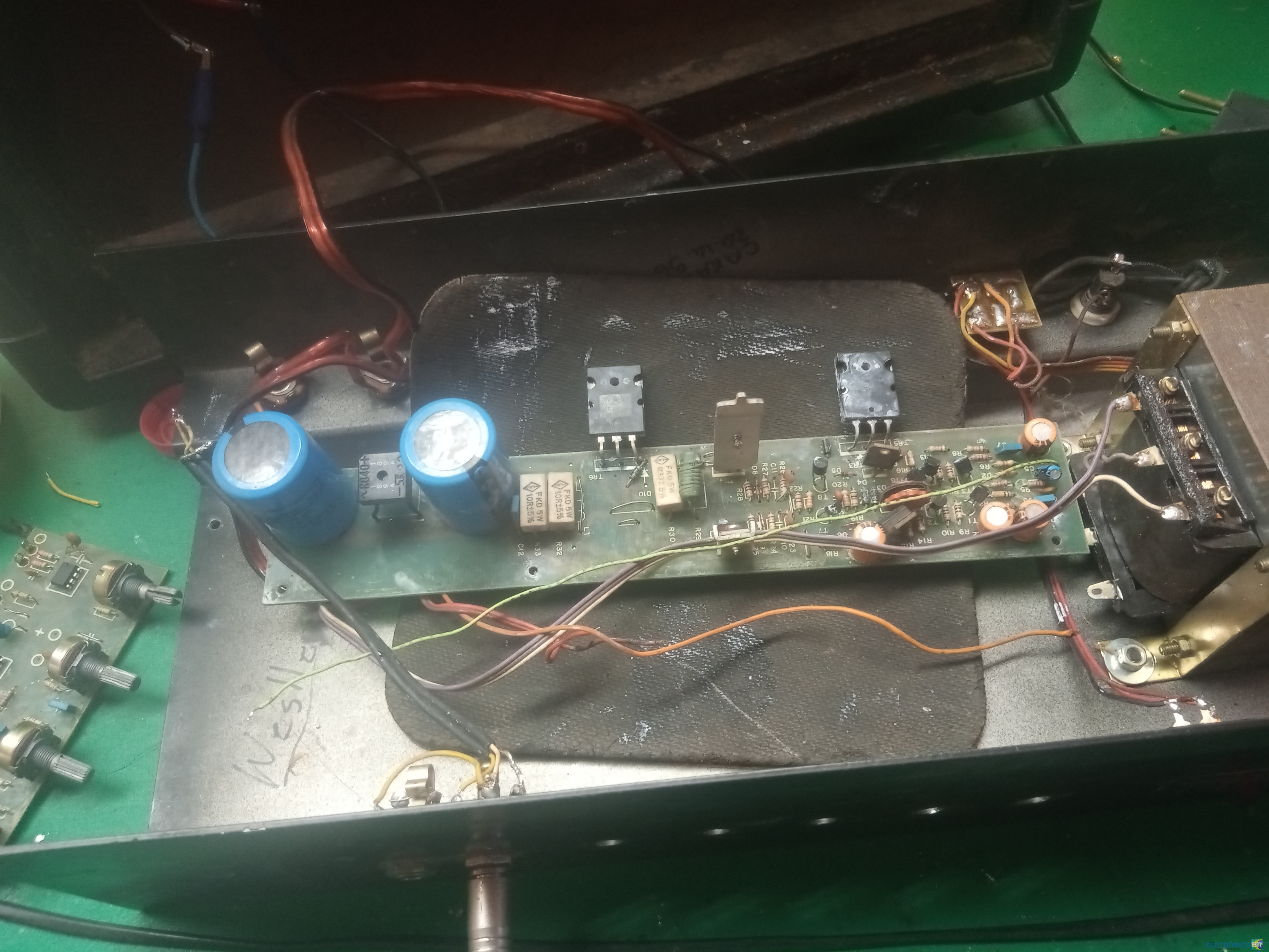

Boa noite amigos do fórum ..estou com esse amplificador que chegou pra mim muito mexido ..encontrei um resistor do emissor do tr6 solto..ressoldei é o amplificador até melhorou.mas está com pouco ganho e com distorção..eu gostaria da ajuda de vocês pra baixar o esquema elétrico do mesmo..muito obrigado a todos

 Bom dia novamente amigos.eu hoje consegui baixar o esquema..porem o esquema é diferente..da linha special line.é um cubo pra guitarra..entao ele usa um par complementar na saida..o amplificador eu acredito que ja consegui resolver..tinha muita falha nas trilhas ..muito mexido ja..porem o pre amplificador ta com distorcao quando aumento o ganho..e ja troquei os dois operacionais..testei todos os capacitores e resistores fora da placa..e nao tinha nada alterado..se voces souberem de alguem que pode disponibilizar esse esquema..eu agradeceria muito..bom domingo amigos.
