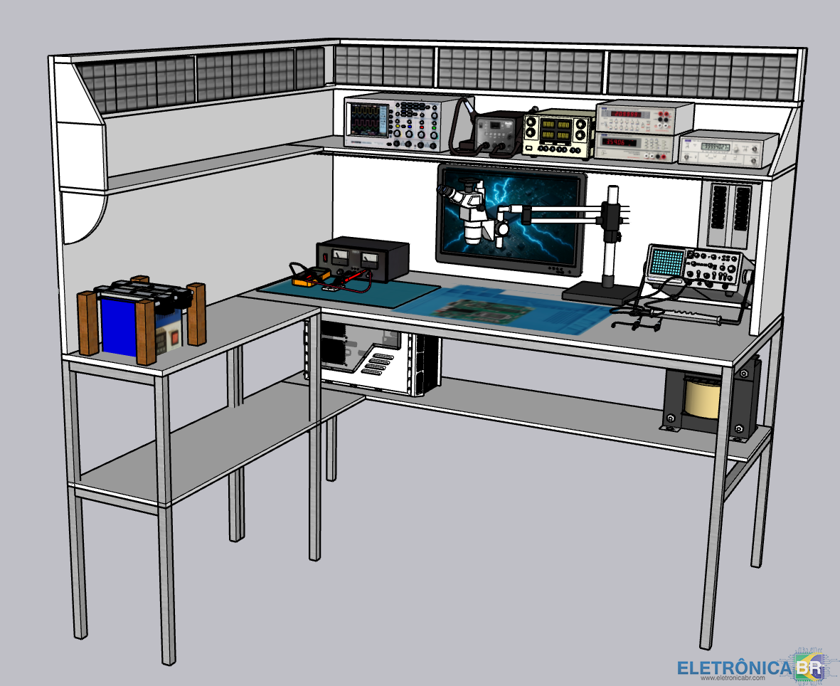

Estou fazendo o projeto da minha bancada,  alguma dica do pessoal para eu ja incluir no desenho ??

Uma dica e nao fazer prateleira fixa, na minha bancada usei cremalheiras 30cm de distancia cada uma ai consigo sempre mudar altura e sempre adicionar equipamentos conforme vou comprando. e gavetas tbm sao bem importantes principalmente pra guardar ferramentas sem prescisar ficar levantando
Vou ver algumas opções para isso !

transformador de insolamento, um disjuntor proprio na bancada e ponto de aterramento
Boa, contra choques elétricos, ruídos e surtos de tensão

eu fiz uma bancada pra mim semelhante a sua, minha chaves ficam em cima, próximo a manta, estou pensando em fazer uma gaveta que fica embaixo desse osciloscópio ai desse seu projeto, só pra não ficar exposta um monte de chaves... só uma dica
Estou reformulando umas coisas pra saber quanto de material vou comprar, quero fazer desmontável ! Mais a dica é boa !

Com algumas dicas de vocês reformulei o projeto ! Ainda não finalizado !
Esse negocio na parte de baixo é um Transformador Isolador 1:1  1000va

eu sempre gosto de recomendar uma lampada incandecente em serie para testes de equipamentos.
eu utilizo ja a muitos anos na bancada 3 lampadas nas fases e uma chave para comutar um contactor bypas, para testes de nobreaks e inversores de frequencia. quando tem um curto circuito ele evita uma explosao.
se gostou da dica deixa um joinha.
Verdade eu tenho , vou colocar na bancada para exemplificar,  valew !

Pronto, fiz uma apenas para representar

Tem que tomar um certo cuidado com essa prateleira de baixo.
Motivo: Eu trabalhei em uma assistência que a disposição era igual a sua bancada, várias vezes eu esquecia e batia os joelhos na prateleira de baixo.
A dica: Meça bem a altura e a distância pra reduzir esse risco.
