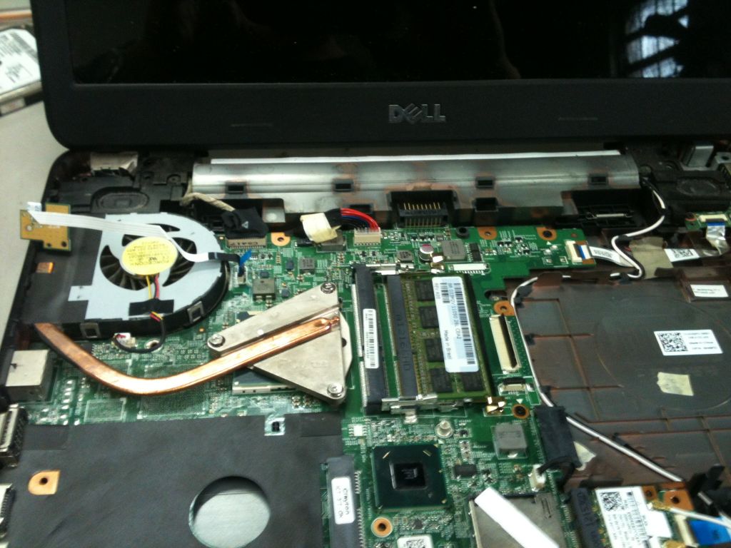

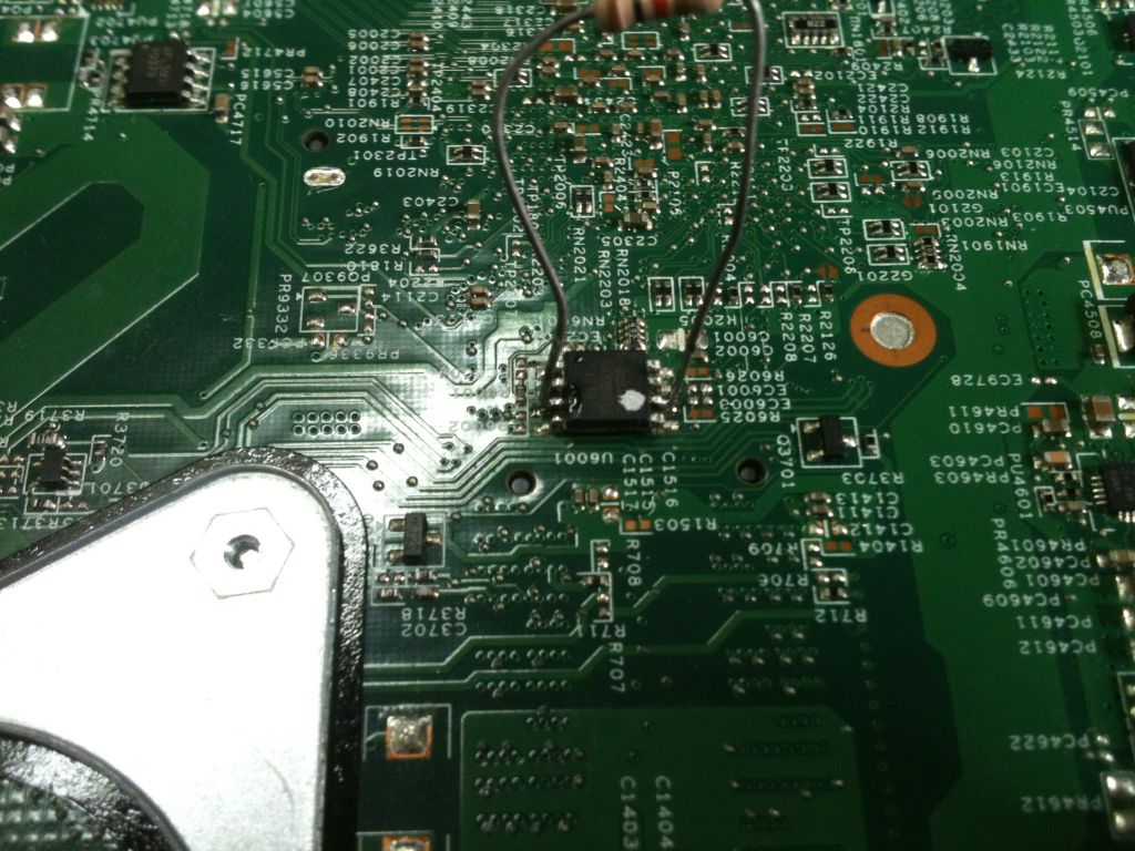

Para resetar a senha da BIOS para este modelo, faça um jumper com um resistor de 1K entre os pinos 3 e 6 da BIOS (CI u6001) e ligue o notebook, pronto a senha ja foi removida. Agora desligue o notebook retire o resistor
e o setup da maquina ja estará disponível.
Se a dica foi util nao esquece do joinha
Legal essa dica, mas fiquei com uma dúvida ! Funciona apenas para esse modelo de note ou funciona para esse CI em qualquer note ?
Vai ganhar joinha
  • Autor
Nao sei dizer se funciona em outros equipamentos, pois so testei no Dell N4050, mas acredito que a logica seja a mesma. 8)
