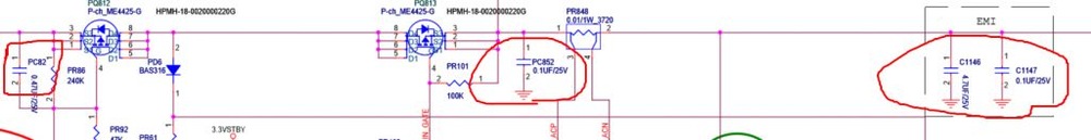

Entao amigos esse not veio  pra mim com um defeito de ligar so as vezes mas nao apresentou nenhum defeito entao passei para meu colega de bancada abrir dar um banho na placa e fechar para testar mas quando ele foi montar esqueceu de encaixar o flat que vai nas usb's laterais mas encaixou na placa ai que começa o problema creio eu que entrou em curto esse flat, agora a fonte fica pulsando acusando curto e os transistors de entrada PQ 512 PQ 513 que sao ME4425 38v 14A esquentam e consequentemente nao a os 19v  ja troquei os mesmos mas mesma coisa fui tirando componentes pra ver se achava o curto mas nada recoloquei todos  pois nao encontrei o esquema dessa placa queria saber se alguem tem alguma ideia...

Olá...Como  você não achou o esquema tira uma foto da placa perto dos mosfet que você menciona no post
