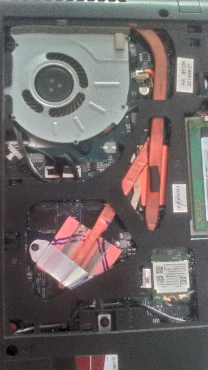

Bom, eu resolvi arriscar e posso dizer com toda a certeza de que é possível a troca SIM!
Possuo um Notebook G40-70 com a placa mãe ACLU1 ACLU2 UMA NM-A272 que resolveu me deixar na mão.
Na procura de outra eu comprei a do G50-70 ACLU1 ACLU2 NM A-271.
A diferença entre as duas é que a nova possui processador melhor (i7 4500u) contra o (i3 4005u) e também conta com uma GPU Radeon HD8500.
A placa encaixa-se perfeitamente na carcaça do G40-70, só existe um porém.
Meu G40-70 por não possuir originalmente uma placa de video dedicada, não possui o dissipador para a mesma.
Se não conseguir achar um na interner para comprar (meu caso). Você pode realizar uma adaptação e "alongar" o dissipador do CPU para a GPU.
Eu utilizei um cooler antigo que estava guardado em casa. Simplesmente utilizei o dissipador antigo na GPU do notebook e o heatpipe (tubo de cobre) utilizei para fazer a ponte entre o dissipador da GPU e CPU.
P_20160916_090921_HDR.jpg?1474027814
Realizei todos os testes possíveis em condições normais de uso e a adaptação se saiu muito bem.
Em jogos e no teste de stress da GPU, ficou pouca coisa inferior ao original.
Abraços!

Funcionou tudo normalmente!
Pra você ter uma ideia, eu não precisei nem formatar, apenas instalei o novo driver da placa de vídeo dedicada.
Pra quem tem algum tempinho sobrando e não tem medo de fuçar note vale a pena a troca!!
Digo isso pois a placa mãe original do notebook G40-70 (i3 4005u + HD Graphics) se encontra no MercadoLivre por no mínimo R$350,00. Essa do G50-70 eu paguei míseros R$220,00 com i7 4500u + R5 M230.
É um excelente upgrade peço preço! só precisa bolar um jeito de resfriar a placa de vídeo dedicada!
Um abraço, qualquer dúvida quanto a adaptação, estou a disposição, abraços.
