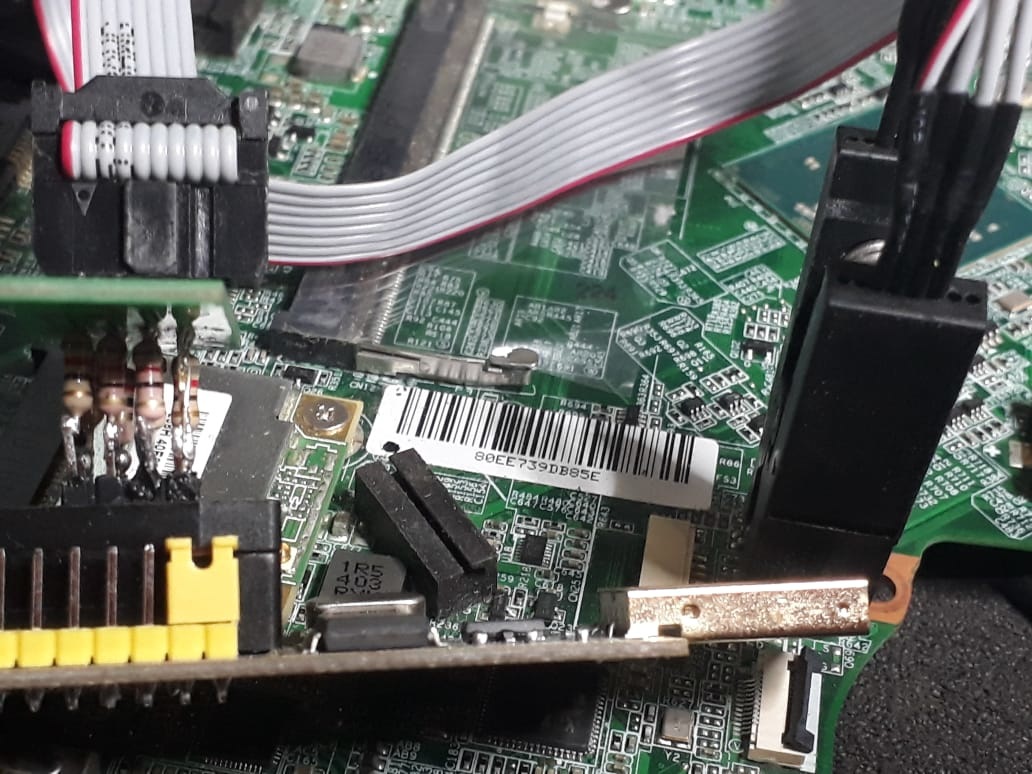

Boa Tarde , caros colegas, talvez alguns de vcs tenha a dúvida se o pequeno gravador CH341A é capaz de gravar arquivos de BIOS do tipo 1.8V, pois digo que ele é capaz de gravar normalmente sem problemas usando a adaptação com resistores já muito comentada e experimentada aqui no fórum, já gravei várias Flashs de diferentes tamanhos e fabricantes, todos com sucesso , é só usar o adaptador com resistores e gravar normalmente sem nenhuma necessidade de alterar mais nada no programa ou no adaptador, fiz utilizando o Windows 7.
Sucesso a todos.

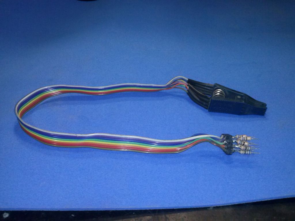

1 hora atrás, Alexandre Patrocinio disse:
amigo qual o valor dos resistores usados neste modelo?
- São 7 resistores de 68 ohms, não utiliza no gnd.
Fazendo as contas :
3,3 V - 1,8 V = 1,5 V.
E = 1,5 V , I = 20 mA
fórmula E = R x I
R = 1,5  /  0,020  = 75 ohms ( valor comercial 68 ohms ).
Editado: por regisfatef
corrigir texto.

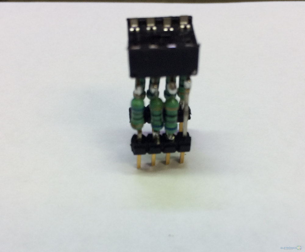

Nossa posso montar com 82ohms so encontrei esse
- Sim, veja que o valor, pelas contas, foi de 75 ohms. Uma diferença de 7 ohms, não altera o funcionamento.
- Existe um adaptador, caso queira adquirir, veja a foto.
