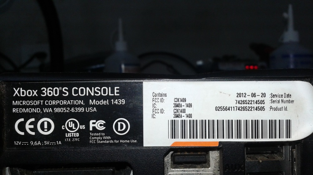

  2. Boa noite, realizei o teste do motor e está funcionando normalmente, o mesmo funciona com tensão de 5V pois o CI driver desse motor está alimentado com 5V, também medi a tensão e não chega até ele.
  3. Estou com um Xbox 360(modelo foto) que não abre e nem fecha(quando aberta manualmente) a gaveta, quando liga o console o led do botão power fica piscado e ao tentar abrir a gaveta do leitor só emite o som do toque mas não abre. Já desmontei medi algumas tensões que parece estar normais, testei a chave fim de curso da gaveta e do leitor, verifique o mecanismo da gaveta, a correia do motor, tudo está OK. Observei que o sistema não da nenhum sinal quando é feito a tentativa de abrir ou fechar a gaveta parece estar tudo morto. Acredito que possa ser a placa do leitor que está com defeito, mas não tenho certeza. Gostaria de saber se há algum teste que possa ser feito para verificar se realmente é a placa ou algum componente da mesma. Se realmente for a placa como faço para trocá-la? É necessário extrair a key, regravar o firmware, etc? Não tenho nenhuma experiência com esse tipo de aparelho. Segue algumas da placa e do leitor.
