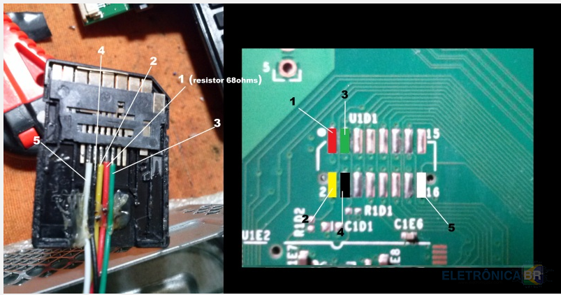

  4. eu preciso ligar o xbox ou nao devo fazer isso em hipoteze alguma kkkkkkkkkkkkk (eu não fiz isso, a pergunta é exatamente para saber) fiz o aterramento do cristal no pino 6 o J3e2 fiz a ligação como descrito na imagem abaixo mas não le
  5. @willianlopes, você sabe onde eu poderia fazer esta ponte do cristal "Y3D1", que não é citado em nenhum dos tutos que pesquisei? fiz tudo certinho como manda o tutorial do video, creio que vc mesmo postou para um outro cara que ta passando por problemas parecidos com o meu, mas o windows não reconhece nem a pau, sempre fica com 0 bytes creio que eu esteja errando em algum lugar, o xbox esta ligado em standby, a adaptação esta soldada certinha (eu desfiz aquele e refiz como no video, usando todos os pinos do cartão de memoria) ligo ele no pc e nada! tem algo que eu posso fazer?
  6. fiz o procedimento do cartão mas não reconhece, nem pede para formatar. descobri que tem que fazer um jumper do cristal "y301" para outro componente, o "c16" ou algo assim, mas minha corona não tem este bendito "c16", e percebi que a nand da minha placa é "hinix" (acho que é assim kkk) mesma da placa que segui o tuto mas na foto a nand é menor que a minha, a da foto é do tamanho do cristal e a minha é de mais ou menos 1cm por 1,4cm, tem algum problema? e onde eu faço a ponte do cristal??? A primeira foto é da minha placa e a segunda é uma imagem retirada de um tutorial do formum.
