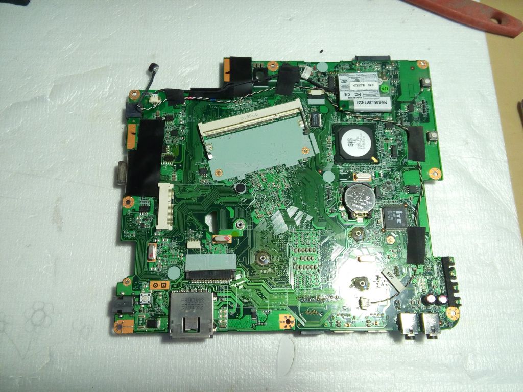

  2. @INFOART, @edmo, @salina, Eu efetuei os testes sem o processador, agora removi os capacitores e testei novamente na escala de continuidade e depois medi na escala de 20v para ver se estavam carregando, e carregaram normal. Logo após testei na escala de resistencia 20k se estavam passando de negativo para positivo, e todos passaram. Agora sim estou com duvida rs
  3. @INFOART, A placa simplesmente não da sinal nenhum, ainda está em curto. Eu testei os capacitores assim: coloquei a ponta de prova preta do multimetro no terra da placa e testei os dois polos dos capacitores que marquei na escala de continuidade, e os dois polos apitaram. Os demais capacitores apenas apitam no negativo, e dão um bipe no polo positivo e depois apresentam resistencia.
  4. Boa tarde, havia deixado esta placa mãe de lado pois o cliente optou por colocar uma nova. Mas resolvi voltar a trabalhar nela, testei todos os mosfets fora do circuito e haviam 2 em curto e fiz a substituição dos mesmos, porém os mosfets ficaram apresentando aproximadamente os seguintes valores na escala de continuidade: Com a ponta de prova preta no dreno e a vermelha do gade apresenta apresenta valor 550 e no source 100, aproximadamente. Invertendo as pontas de prova apresenta valor aproximado de 630 no gade e continua 100 no source em todos os mosfets. Depois disso testei os capacitores smd e encontrei 4 capacitores em curto. Será que pode ser isto o problema dos mosfets e do curto na placa?

  9. Galera, estou na ativa novamente, fiquei fora por algumas semanas porque tive que fazer uma cirurgia. Bom essa placa esta com 2 capacitores estufados que irei substitui-los, em questão de injetar 12 volts, eu não possuo fonte assimétrica ainda, então eu pensei em usar a saída 12 volts da fonte do computador mesmo, o resultado não é o mesmo?

  11. Muito obrigado por postar esse link, não tinha conhecimento desses códigos, estou começando a trabalhar com eletrônica agora, não tenho curso, nem experiência nenhuma, apenas noções hehe Até agora não encontrei nenhuma referência de modelo dessa placa, ela não diz nada.
