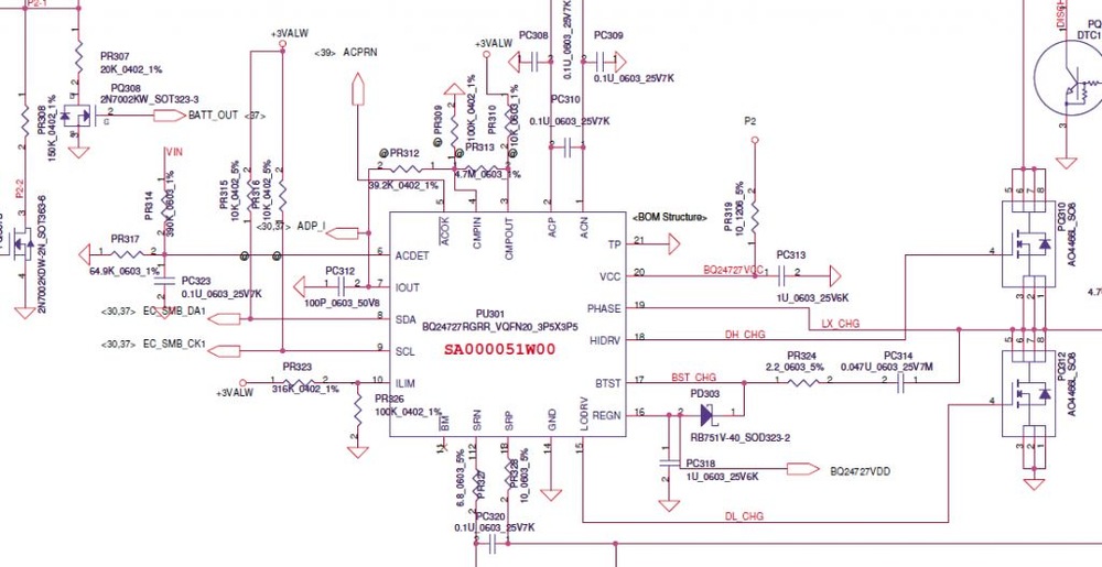

  15. Boa noite, Estou com a placa mãe Compal LA-8681P totalmente morta, nenhum led indicador de energia aceso. Fiz os testes de aferição a frio com multimetro analógico escola RX1 e não encontrei nenhum curto. Linhas de 19V, fontes primarias de 3,3 e 5v e fontes secundárias perfeitas. Então, energizei a placa e não encontrei as tensões primárias de 3,3 E 5v. Verifiquei, então, o circuito integrado PU401 e encontrei alimentação, habilitação, LDOS, mas entrips desativadas. Curto circutei o mosfet PQ406 e as entrips foram ativadas aparecendo tensões de 3,3 e 5 Volts nas bobinas, e também 3,3 na Bios, no Botão Power e no Super-IO. Pino 110 AC-IN tem 3 volts. Mesmo assim a placa não ligou. Medi, então, o circuito integrado PU301 e achei as seguintes tensões: 1 e 2 tem 19v; 3 e 5 tem 0 volts; pino 6 tem 2,99 Volts; pinos 8 e 9 de Data e Clock tem 3 volts; pino 10 tem 0.71 volts; pino 20 alimentação tem 19 Volts. Minha dúvida é sobre a função dos pinos 3 e 5. Seriam eles os responsáveis pela máquina não ligar?
