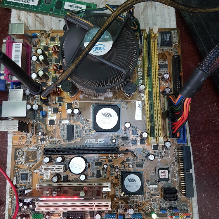

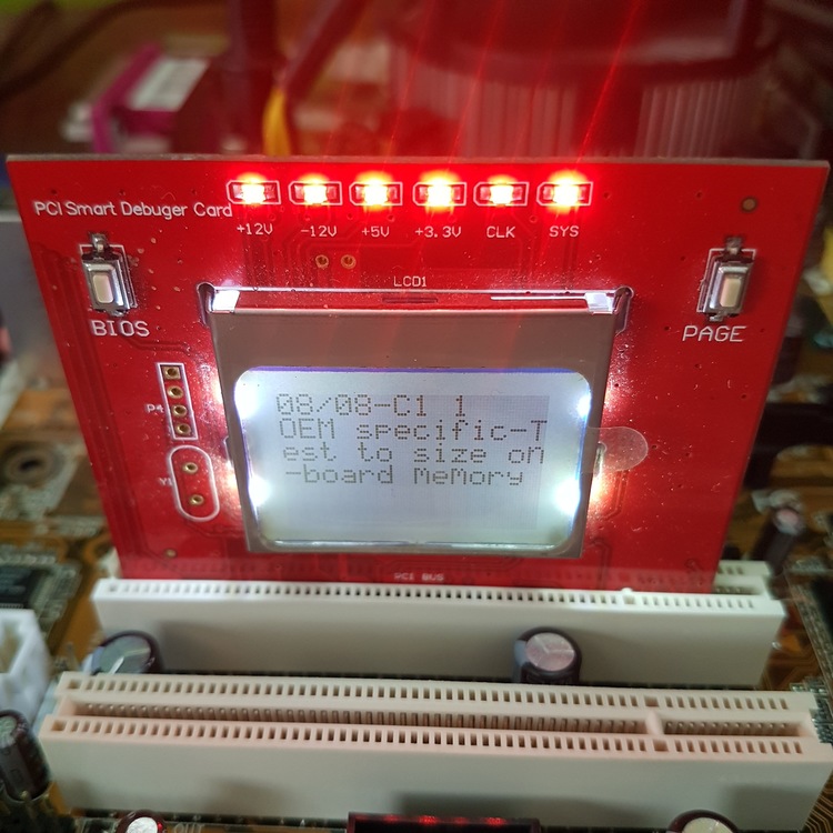

  4. Estou com um problema em uma Asus P5VD2-MX. Tem raras vezes em que ela dá o boot e eu entro no setup da bios. Mais em pouquíssimos tempo ela perde vídeo e a voltagem de 1.8v das memórias caem para 0.70v. Mais a maioria das vezes, tipo 90%, ela só liga mais sem dar boot. Em minha placa post ela acusa C1 que é referente a memória. E os 1.8v estão ausentes. O resto das voltagens estão todas ok. Já foi testada várias memórias que sei que estão boas. Quando dá o boot ela se mantém ligada no setup da bios por tempo de no máximo 1 minuto e somem os 1.8v novamente. Me dêem uma luz do possível defeito. Abraço a todos
