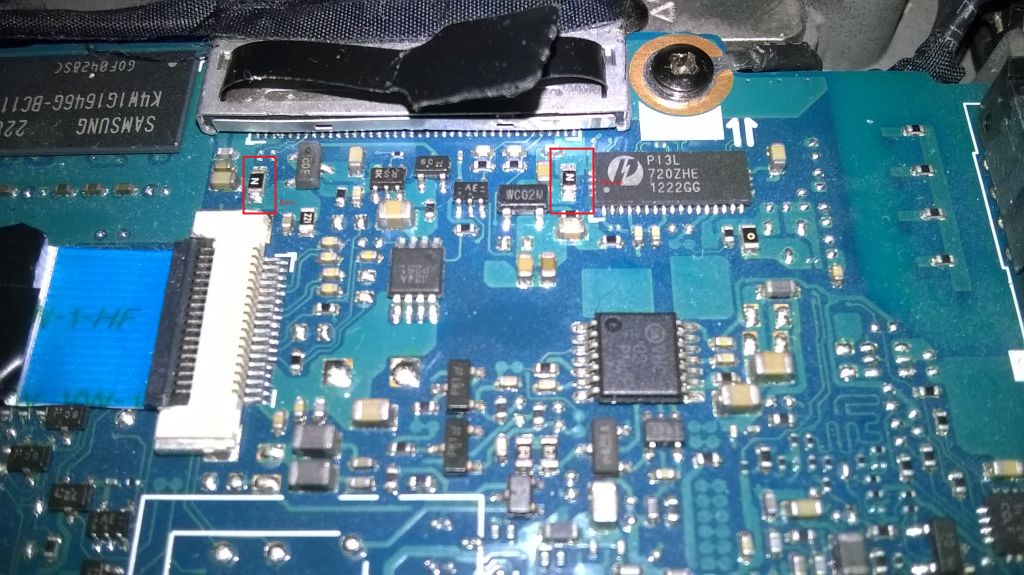

  2. Boa tarde a todos. Me desculpe se não for permitido ou estiver no topico errado, mas gostaria de saber se algum colega teria para venda uma placa principal da LG 55LX6500-SD, pois a placa da tv não deu reparo e o cliente quer muito fazer o conserto, porem uma placa nova esta muito cara. Desde já agradeço.
  3. Galera, dps de muito procurar o fuzivel, resolvi fazer um, e funcionou, era só ele mesmo, na imagem acima que enviei antes, o que apresentou defeito foi o da direita. Valeu pela ajuda de todos.

  6. ok, vou procurar se tenho algum, tem alguma especificação para ele ??
  7. fusivel da esquerda tem continuidade, o da direita não.
  8. 39 e 40 com 0.75v fuzivel esq. 0 dos dois lados, da dir. chega 11,98 e outro lado 0.86v não tenho o esquema dessa placa, não tenho certeza de ser um fuzivel. nada de 19v nos pinos
  9. sem bateria e carregador, segurança em primeiro lugar obs: desculpe a demora, contratempos paternos kkk
