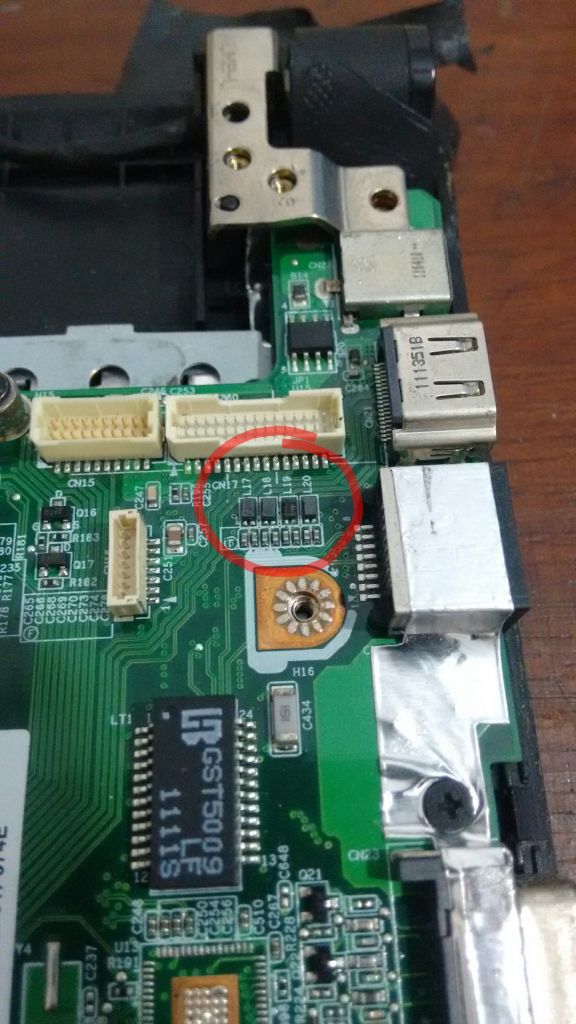

Estou com este problema, liga normal, passa video extremamente. Ja testei flat, tela e nada. Abri o note e percebi quatro componentes iguais proximo ao conector do flat do lcd, sendo q um deles parece quebrado. Me informaram que seria bobinas, não tem descrição. Queria ajuda para saber se alguém ja pegou algo assim e se encontrou solução, um jamper ou coisa parecida. To postando foto do local. Obrigado.
Philco 14E Mother 71R-A14HV6-T810 Liga com tela branca no LCD, Externa normal
Estou com um Philco 14E de mesma placa com problema parecido de tela esbranquiçada, testei tela, flat e nada. Extremamente funciona normal. Identifiquei o que parece ser um componente quebrado próximo ao conector de video na placa, vou tentar postar uma foto identificando o cara para ver se tem alguma forma de fazer uma ponte pois não sei se consigo outro para tentar trocar.
