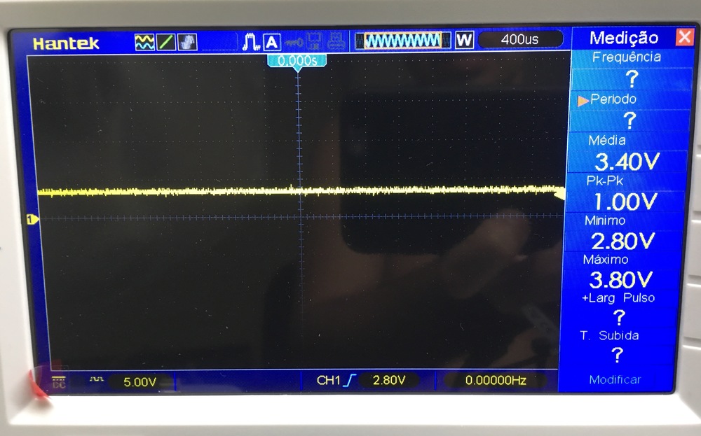

  2. Regravei o bios com outro arquivo que encontrei. Não consegui baixar esse aqui. Medi as tenções e pulso do BIOS com o osciloscópio. Seguem as imagens da primeira análise e a outra com o BIOS funcionando. Problema resolvido. Obrigado a todos pela força! Se precisarem de algo, é só chamar!
  3. O notebook liga mas não dá sinal de vídeo, nem na própria tela nem em monitor externo. Estou desconfiando do BIOS, mas não encontro o arquivo para regravar o mesmo. Agradeço a quem puder me ajudar

  12. Tudo indica que o problema é o processador. E como o mesmo está soldado na placa mãe, vou devolver para o cliente sem reparo. A Dell pecou muito nesse quesito. Agradeço as pessoas que disponibilizaram um pouco do seu tempo para me ajudar. Abraço e sucesso para todos nós!
  13. Sem o esquema é complicado (Ainda não tenho acesso aqui, por ser novato). Mas medi PL4501(5v) e PL4502(3,3v) e as tenções parecem estar normais.
