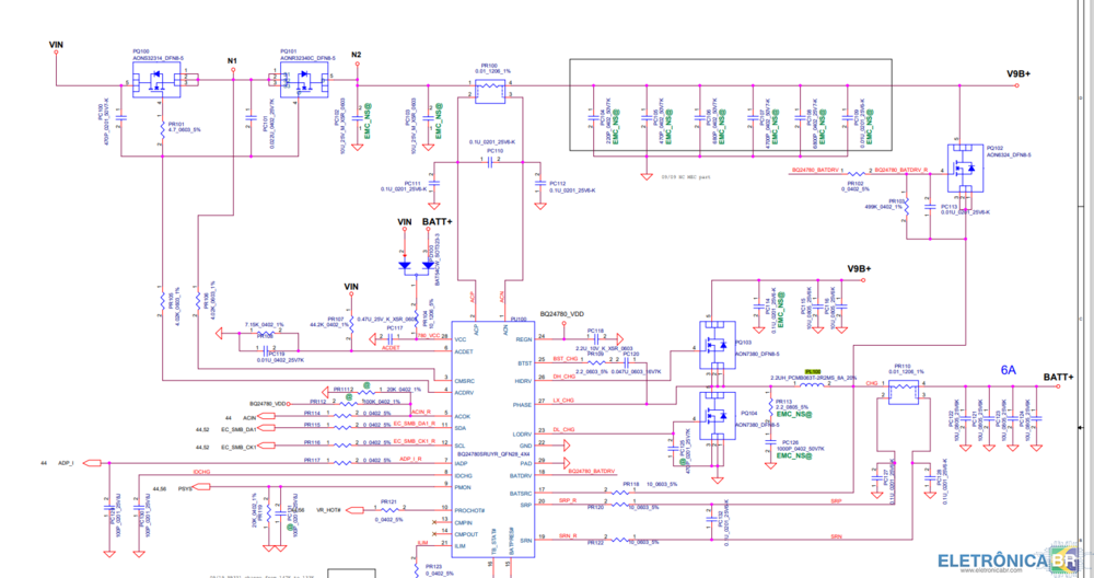

  10. LENOVO IDEAPAD S145-15IIL / MB NM-C711 / Não liga Olá, Placa não liga nada. Sem tensões primarias. 3 e 5v Não tem curto na linha de 19v. Alimenta o charge e ci primario. Notei que não tem tenção na bobina PL 100 Chega 20v até o pq102 Já troquei o charge e pq102 Fico agradecido com uma ajuda na analise.

  12. @powernot IO em curto! Deu ruim.
  13. @Rogerio Nascimento Já abri e apareceu 3.3v do lado do ci.
  14. @Rogerio Nascimento Observei que o PJ404 esta em curto.
  15. @Rogerio Nascimento Tem sim.
