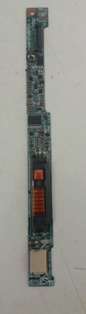

  1. Boa tarde a todos, chegou pra mim este notebook aqui co imagem colorida . troquei a tela, o flat, memória e fica do mesmo jeito. alguém pode me ajudar ?
  2. @coelectron segue foto. @vx1 vou providenciar outro invert, obrigado por mostra este universal
  3. @coelectron bom dia, segue foto do conectot..
  4. @coelectron adimiro seu idioma. no caso a falta de 3v neles é invert o problema ou a placa mae que nao ta gerando pra ele?
  5. @coelectron vc fala ponte do pino 5 e 8 do JLVDS para as pinagem 5 e 6 do conector invert ?
  6. o pino 5 e 6 do JLVDS tem tensao de 3v e o 8 e 9 tem 0v. so coincidem o pino 8 e 9 que ambas tem 0v. @coelectron
  7. fiz a troca do mesmo e nada@Nogas medicoes do conector invert @coelectron pino 1 19v pino2 19v pino 3 19v pino 4 19v pino 5 0v pino 6 0v pino 7 1.2 pino 8 0v pino 9 0v pino 10 1.8 os restante também tem 0v.
  8. @coelectron qual local vc quer as medicoes do invert?
  9. @coelectron problema é este, nao to tendo outro invert. segundo vc as tensao esta corretas né?! pois pelo pouco que conheco tenho certeza que é ele, porem ainda to aprendendo. pelo que vc viu as tensao do jlvds esta correta dando a indicar que é invert?

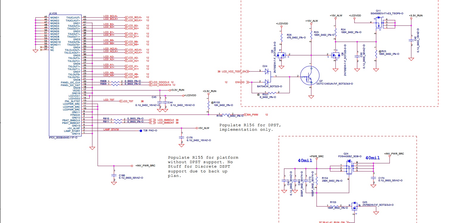

  10. pino 1 - 0v pino 2 - 0v pino 3 - 5v pino 4 0v@coelectron pino 5 - 3v pino 6 - 3v pino 7 0v pino 8 0v pino 9 0v pino 10 - 19v pino 11 - 19v pino 12 - 19v pino 13 0v pino 14 - 3v pino 15 - 3v pino 16 0v pino 17 - 3v pino 18 3v pino 19 3v pino 20 3v e os outros pino tbm 0v ate o ultimo.
  11. bom dia@coelectron ja testei outras telas e outra lampada e nao acende.
  12. Bom dia, to com uma notebook aqui da dell sem brilho na tela, e no monitor externo funciona normal. alguem pode me ajudar em me mostra na foto qual pinagem é responsável por gerar brilho na tela? segue foto. invert ta chegando os 19v. e na outra foto os pinos 23 e 24 tem jumper mesmo? pois desconfio que alguém já mexeu nesta placa. @coelectron pode me ajudar nesta de novo?
  13. @coelectron obrigado meu amigo, fico grata a saber que tem pessoas assim disposto ajudar. rsolvido.
