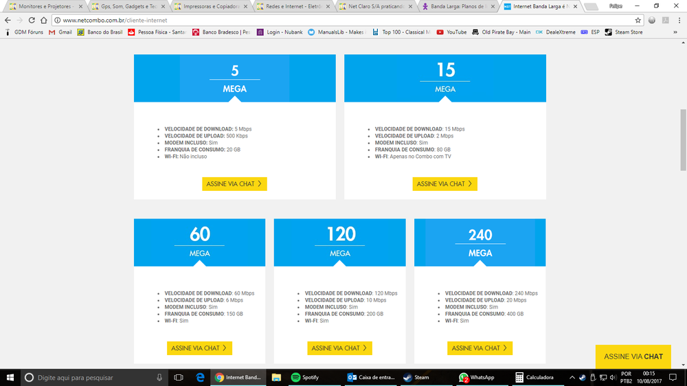

  5. Boa noite,Nem sempre é Traffic Shaping. Se atinges 4MB e não 4Mb, então está correto. Por razões mercadológicas, a empresa te oferece determinado plano em megabits, e não em megabytes, numa razão de 8. Vejas, 35 Mb = 4.375 MB. No caso da internet a rádio supracitada também.. Contratas 1 Mb, utilizas ainda mais, 220 KB/s, onde o contratado é, em verdade, de 128 KB/s Reparou nos arquivos em anexo, página acessadas em 10/08/2017, eles não anunciam 100 MB, ou 15MB, etc.. Anunciam 100Mb, 15 Mb. Já seu navegador, ou quaisquer programas que utilize, mostra a velocidade em Bytes, e não Bits. Repare que você vê teu download a KB/s, ou MB/s. Testes de conexão, como o speedtest da screenshot acima, ou o brasilbandalarga mostram também em Bits, e não em Bytes Em suma, o B ser maiúsculo ou minúsculo faz diferença em redes.. ô se faz! Em relação ao Ping, isso varia de acordo com o DNS que você utiliza, localização do servidor, configurações da sua LAN, e etc. Muita coisa envolvida a qual não é pertinente. Cordialmente, Felipe
