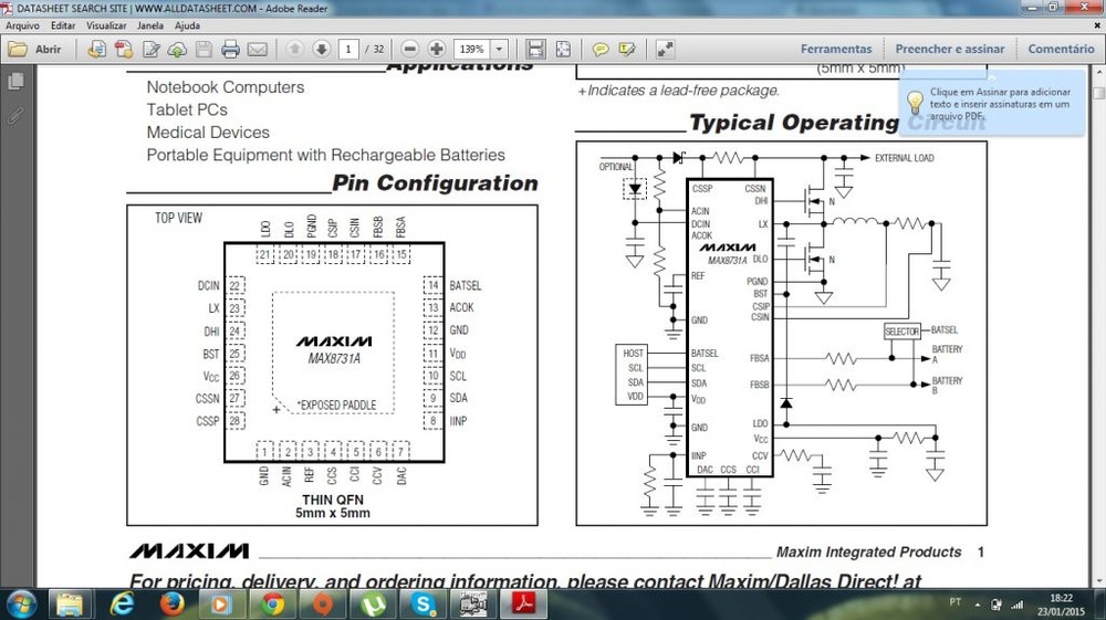

  12. Agradeço a ajuda dos colegas. Vamos lá... Valores de REsistencia tirando componente fora da placa R1= 360k => 19v de um lado e 1,53V do outro R2 = 48k => 1,53V de um lado e 0v do outro C1, C2, C3, C4, R3, C5, R4 e C6 = OV em tudo... Testado capacitores não estao em curto Tensões do Max8731AE=> Pino 2 => 1,53V Pinos 27 e 28 => 19V Pinos 10 e 11 => 3,3V os outros pinos tudo com 0V Não consegui encontrar as bobinas que vc pediu pro pino 23 pois ela vai para baixo, mais testeis as bobinas que tinha em baixo e nenhuma estava com defeito. Mosfet que eu troque tem tensão de 19v no pino 1 e 2. TEnsão do Botao de power => Tensão no power no pino 1,3, 4, 6 e 8 =3,3v Sem tensão na Bios. e Sobre o CI Que vc me pediu a serigrafia está bem ruim de entender mais parecer ser o TPS51125 medindo ele eu encontro tensoes de 4,9V 3,3V e 4,48V se precisar que eu detalhe as tensões eu coloco uma foto. Agora já vi que a Bios está sem tensão...Será que pode ser meu I/O com defeito. referencia dele KB2926QF.

  14. Desde já agradeço a ajuda do colegas, colega msgrillo, se notar tem um resistor que vem 19v e sai 1,53v dele onde entra no CI PWM, pra mim o defeito é nesse resistor, mais como não tenho o esquema dessa placa não sei qual é o valor dele, mais to afim de trocar ele... olha na foto que eu coloquei ali em cima
  15. colega Gilson. já testei aqueles capacitores estão todos bons... aquela entrada de tensão de 1,53V no ACIN não é normal né ? no meu entendimento não deveria entrar 19v ali ?
  16. Placa MS-16F11 não liga depois que cliente ligou uma fonte errada. verifiquei que tinha queimado o CI PWM MAXIN 8731AE e troquei mosfet 4914B que tava em curto também. mais mesmo assim placa não liga. Verificando tensões do CI e datashett encontrei essa tensão que achei estranho. ACIN => 1,53V minha pergunta é não teria que entrar 19v
  17. Tentou procurar o esquema da placa, tentou fazer uma varredura na linha do conector pra ver se não tem componente com defeito, algum mosfet, diodo. Peguei um caso semelhante uma vez que tava com o CI PWM ruim quando conectava o cabo entrava em curto. mais antes de sair trocando verifica nessa linha se não tem nada com defeito.
