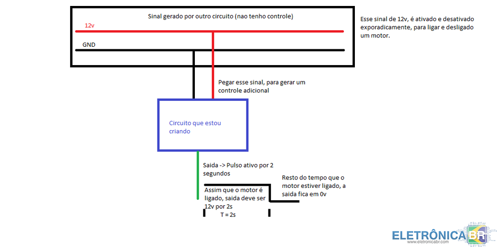

  2. O circuito com 555 que estou testando funciona usando um botão no trigger. Porém o circuito que eu preciso tem que funcionar automático (aqui o problema), esse circuito não vai ter alimentação direta pra ele, a alimentação vem nessa linha de 12v (que é acionada para ligar o moto), e após alimentado ele vai gerar uma saída por 2seg, então a saída vai pra 0v. (Não é tão simples, eu acho kkkk)
  3. Tenho um sinal de 12v que liga e desliga um motor. Preciso que assim que tiver energia (12v), um circuito seja acionado e mantenha um 12v na saída por apenas 2 segundos, e depois esse circuito fique com 0v na saída. Segue diagrama do problema. Estou tentando resolver esse problema com um 555 em modo monoestavel, no Proteus o circuito funciona, porém na pratica o circuito não funciona. Na pratica a saída não é ativada. Segue esquemático do circuito. Alguém sabe um maneira de resolver esse problema ou o que posso estar fazendo de errado com o 555. Gostaria de usar o 555, pois já tenho alguns aqui. OBS 1: O sinal de 12v que vem do motor, é ativado algumas vezes ao dia, e fica ativo em média 10 min. OBS 2: Não quero utilizar nenhum microcontrolador, queria fazer um circuito simples e barato. Obrigado pela atenção.
