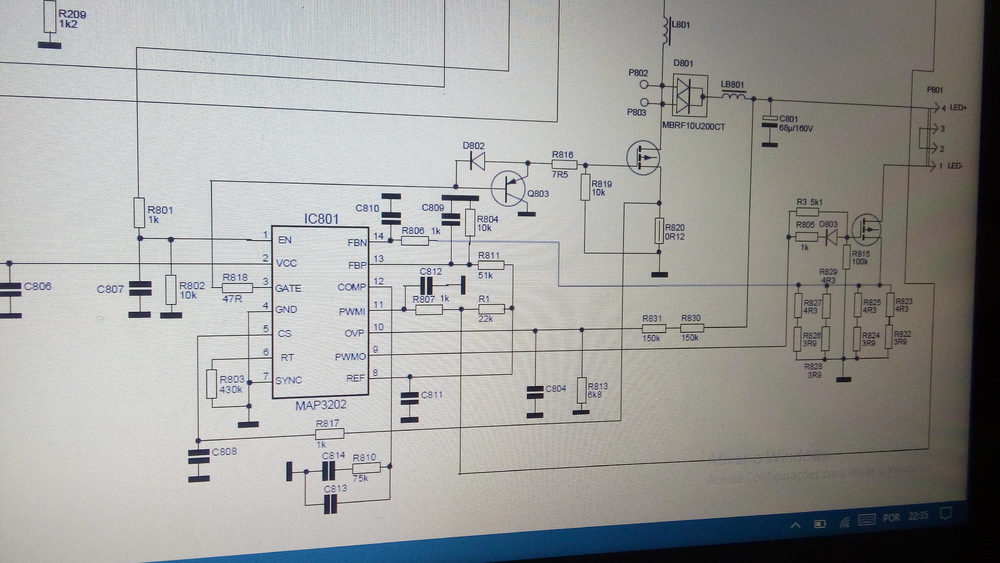

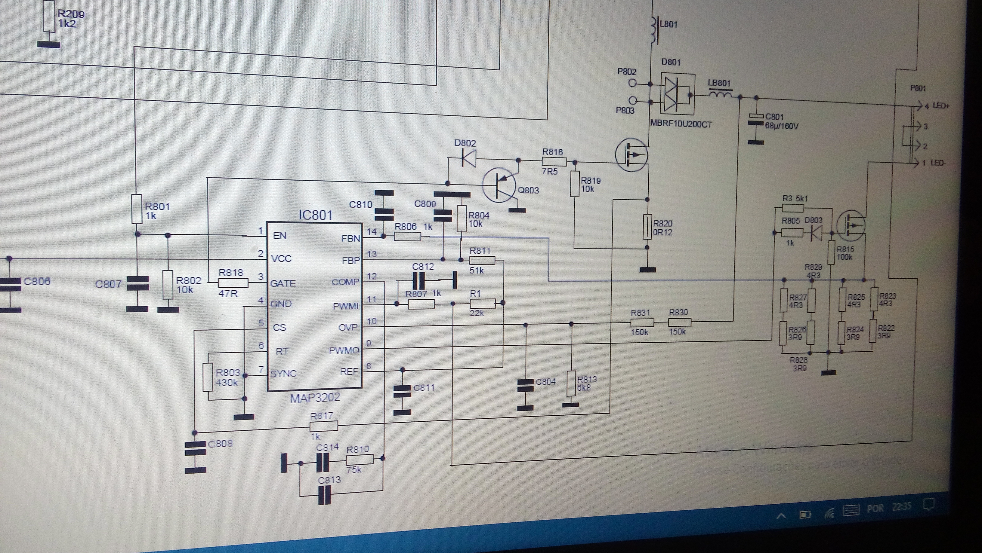

  6. Maciot, a fonte externa é 24v, está fornecendo 23.9 sem problemas, Fernando vcc está com 12v, e o pino 1 está mudando para 3v quando ligada,tensão de referência 5v, ovp variando entre 2,5 e 3v, vou dar uma verificada no que vc disse, mas como o cliente está com uma pressa daquelas, pedi logo a placa completa p trocar, deve chegar amanhã aqui na minha cidade, vamos ver como fica.Quinta feira posto aqui o resultado.

  8. Tenho certeza sim amigo, esse modelo usa uma fonte externa.Por dentro só tem uma placa principal conjugado com inverter, pelas medidas que eu fiz tudo indicava que era problema do integrado controlador do inverter, achei um esquema quase igual p analisar, troquei o integrado MAP 3202 funcionou beleza mas quando fechei a tv ficou alguns min ligada e pifou de novo a mesma coisa, alguma coisa ocasionando a queima do CI. NA NET eu achei o esquema original dela mas sem a parte do inverter, achei o esquema do inverter de outro modelo que parece ser a mesma deste modelo, ia postar aqui p vc ver mas não aceita este tipo de arquivo PDF. O modelo da placa é EAX65264006(1.0)
  9. Bom dia, peguei esta tv quando liga apresenta som normal mas sem imagem( leds apenas dão umas piscadas fracas), inicialmente testei todos leds, nenhum aberto ou em curto,brilho normal. Parti então para análise do inverter, como tinha uma placa de uma lg outro modelo que usa o mesmo CI MAP3202 no inverter, fiz a substituição e funcionou por um tempo, quando fechei a danada pifou de novo, alguém já pegou este defeito q possa me dar uma dica de porquê este integrado esteja queimando?
  10. troquei o pc 902 sem sucesso, tudo indica que possa ser ic 701 com defeito, vou ver se encontro p comprar..
  11. amigo as tensões ficam em 5,04v e 12.4 no momento do defeito, e no pino 4 do ic4 no curto tempo q a tela fica acesa fica em 16v e quando apresenta o defeito cai p 0v.
