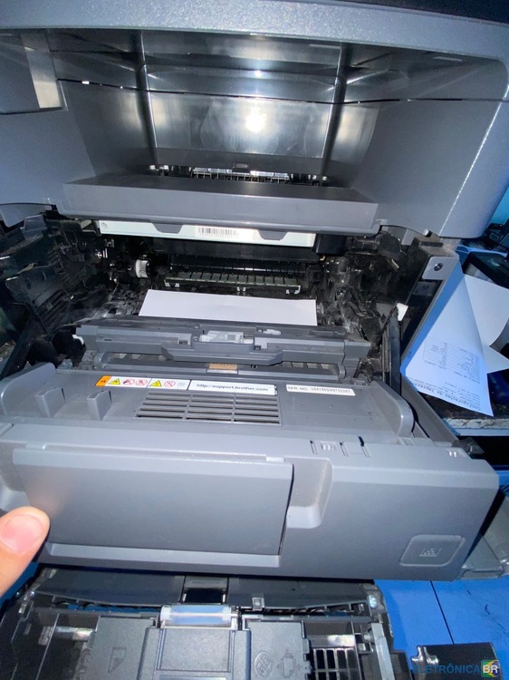

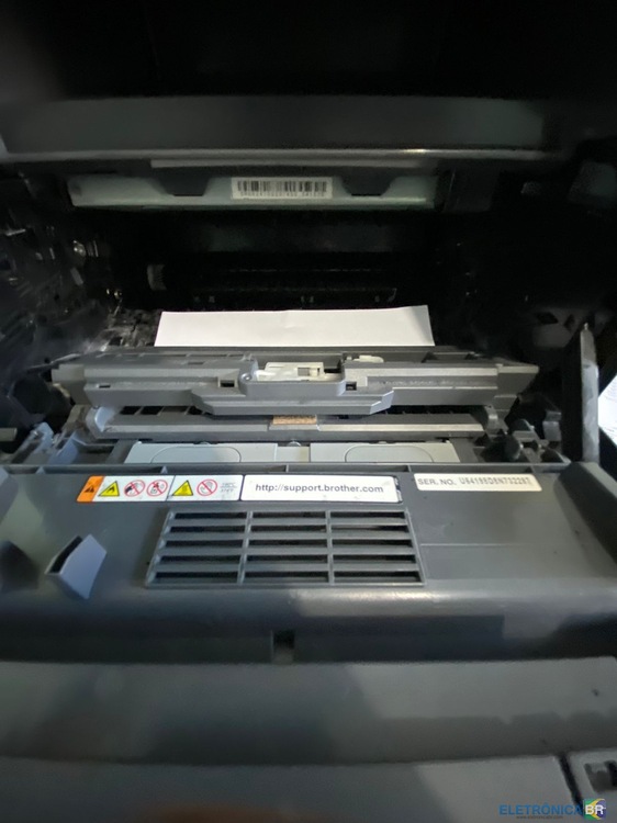

  1. @elias.girardi pois é, tambem achei que era, eu troquei duas unidade de cilindro e não resolveu
  2. @elias.girardi verifiquei o desgaste do pickup roller, a principio está em boas condições, posso enviar sim!

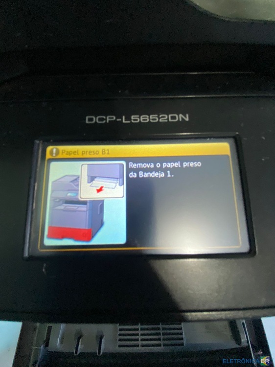

  3. Olá pessoal, estou com uma L5652 na bancada que está com o seguinte problema, quando envia impressão pelo alimentador manual ele imprimi normalmente, mas quando envia impressão e as folhas estão na bandeja ele sempre trava antes de chegar no foto condutor (cilindro). Obs: Já troquei a bandeja mas não resolveu. Desde já agradeço!!
